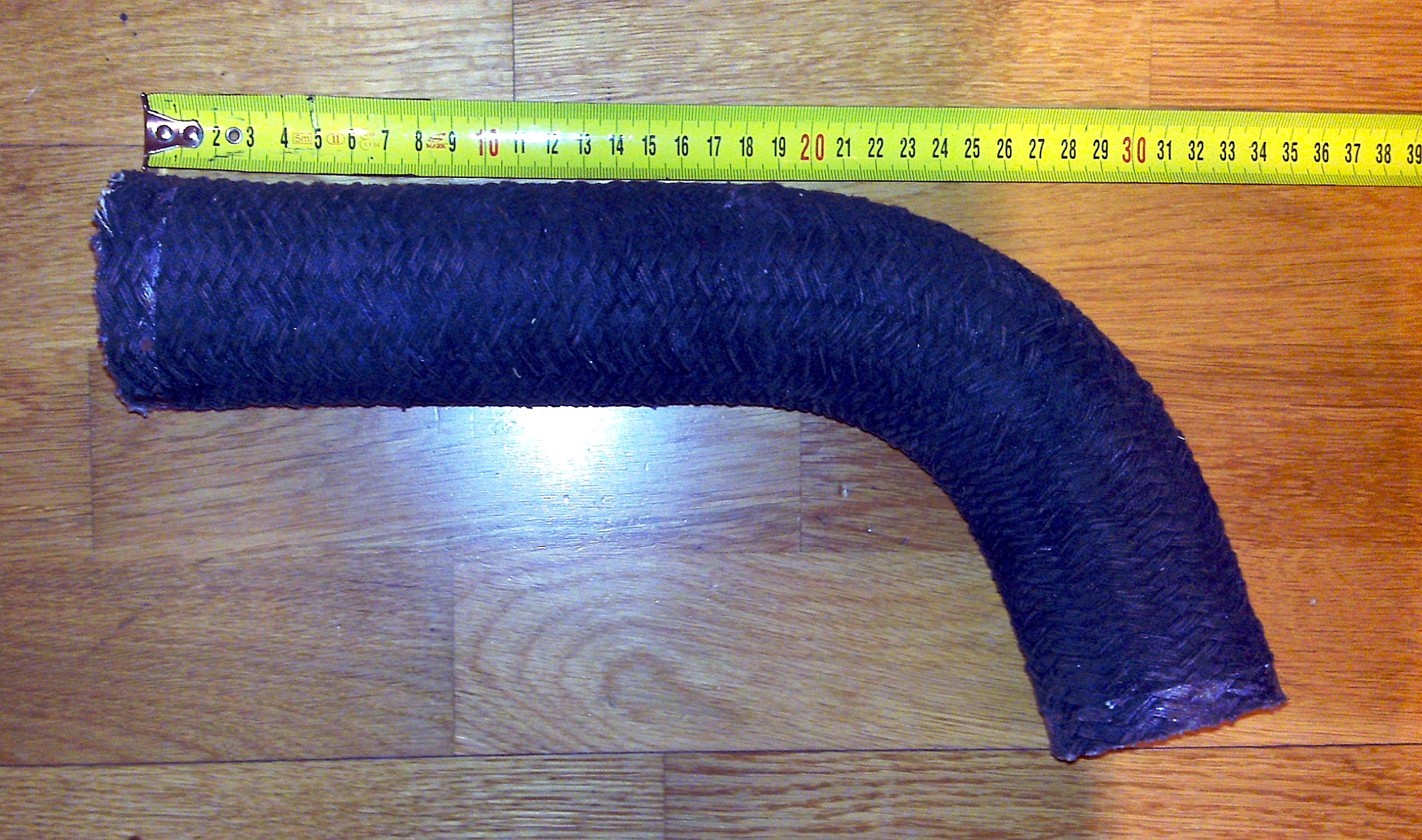

Beitrag von mr_639 »
Liebe Tankschlauchwechselgemeinde,
ich bin dabei für einen Bekannten auch so eine neue Tankschlauchverrohrung machen, das Problem ist jetzt nur das ich den Bus jetzt nicht bei mir habe, von daher weiß ich nciht die größenverhältnisse des Edelstahlrohres.
Wenn mir jemand mal seinen Tankschlauch ein wenig vermaßen könnte wäre das sehr hilfreich!
Danke schon mal!

hab heute extra den alten schlauch rasugekramt!
innendurchmesser ist 56mm
