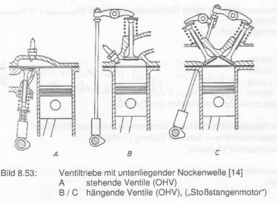

Die Bezeichnung beschreibt die relative Einbauposition zum Kolben, siehe Bild (Quelle: MTZ). Hängende Ventile sind im Pkw Bereich die häufigste Form. Stehende sind eher selten, da zwar günstiger zu realisieren, aber mit einigen Nachteilen behaftet. Der VW Boxer kommt der B-Variante am nächsten.
