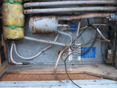

....vielleicht kannst du noch mal ein blick werfen und mir sagen,ob das so funktionieren kann.ich denke da an die leitung ,die da unten links abgeklemmt ist.das boxenkabel ist im übrigen direkt mit einem batterieladegerät verbunden......

So, das Netzteil habe ich gefunden, nur mein Multimeter ist verschollen, aber bis Mittwoch krieg ich raus, ob die Kiste noch funktioniert.
Wenn ich mich recht erinnere, ist für den Betrieb mit 230 bzw 110V die Heizpatrone mit einem Temperaturfühler und dem Schalter an der Kühlschrankseite in Reihe geschaltet.
