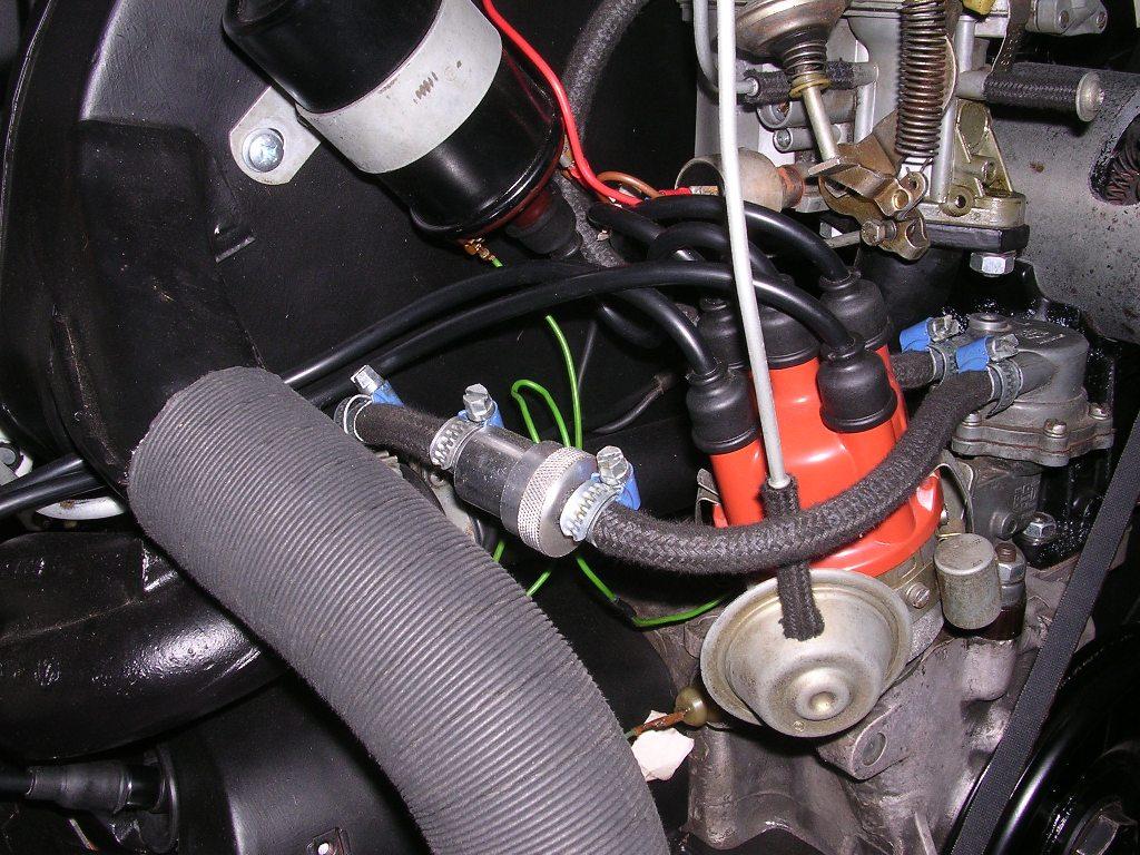

ja, ich hab ihn auch vor der benzinpumpe eingesetzt!
somit kommt erst gar nicht schmutz in den "motor".
ist zwar kein T2a, aber vlt. bringst dus ja übers herz, die stahlleitung abzuschneiden und ein stück schlauch zu verlegen...
ich hab ihn da montiert:
bensch
