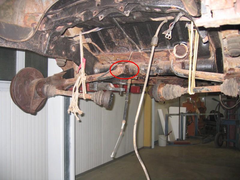

Eine Schraubenfrage hab ich erstmal noch: Und zwar dieser bewegliche Ausleger am Hinterachsrohr ist jeweils mit einer Schraube befestigt (auf dem Bild, wo der rote Kreis ist ;) ) Die Schraube war leider so fest, dass sie ohne Flex nicht weichen konnte / wollte. Was ist das für eine Schraube?
besten Dank

Schraube für das Achsrohr ist N 010 190 4 (beim freundlichen) oder M12x1,5 (Fein)x90, eine Federscheibe soll drunter.
