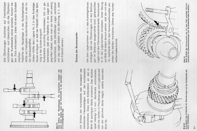

hier noch die beschreibung:
gruss
bensch

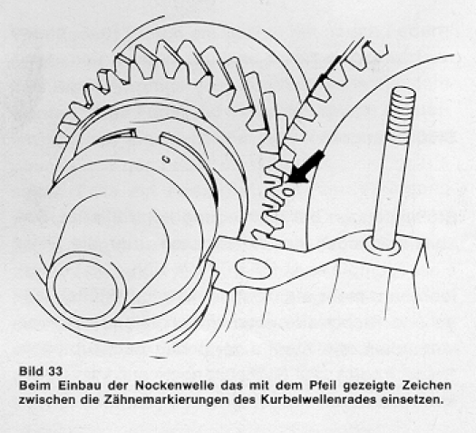

um was für eine Nockenwelle handelt es sich eigentlich?
Normalerweise ist die Markierung mit "0" gekennzeichnet. An der originalen Nockenwelle gibt es aber noch
eine eingeprägte Zahl, welche die Abweichung vom Teilkreisdurchmesser anzeigt. Diese Angabe fehlte jedoch bei der
Schleicher Nockenwelle und es gab nur eine Markierung für den Einbau.
Originale Nockenwelle:
und Schleicher Nockenwelle:
Gruß Stephan

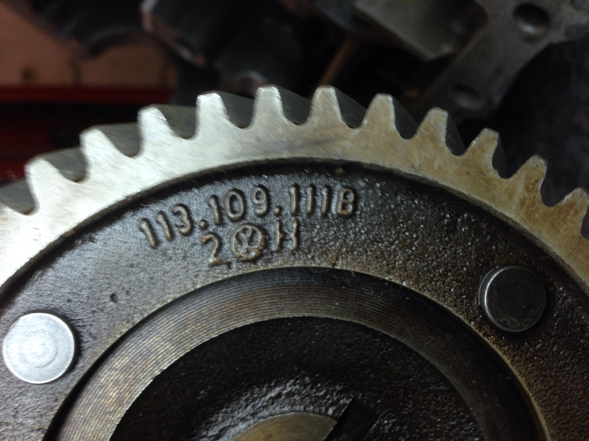

Hallo Stefan,die 2 Markierungen auf derKurbelwelle sind ja relativ klein,so ne kleine ist auf der Nockenwelle auch.
aber gegenueber auf dem grossen Zahnrad ist sie halt wesentlich groesser.auch auf dem Zahn,also koennte auch passen,muss mal nachsehn ob ich sonst noch was drauf finde ,Hersteller etc.

peterralf
Beiträge: 7
Registriert: 25.12.2013 15:54
Re: Einbau der Nockenwelle
Beitrag von peterralf »
Hi Stefan,nach deinem Bild ist es eindeutig ne Originale und die Größere Markierung die zählt .danke hast mir sehr geholfen
Anbei ein Foto,Gruß Peter

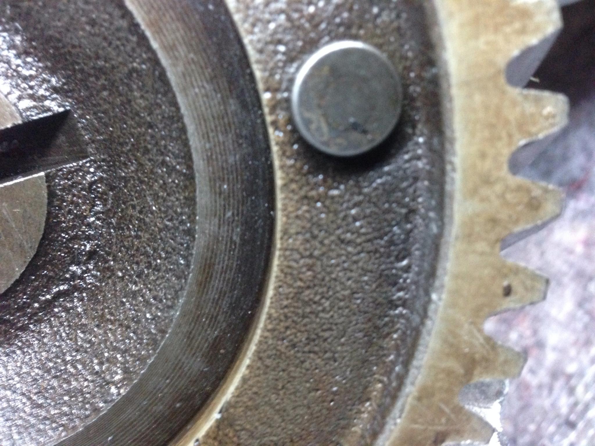

Anbei noch ein Foto mit der kleinen verwirrungs Markierung
Beiträge: 4359
wirklich etwas verwirrend.
Du kannst dur aber auch anhand des Niet orientieren.
Gruß Stephan
