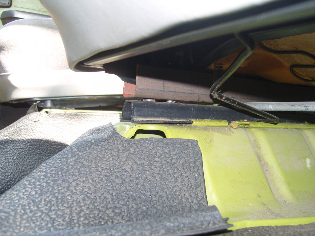

Hallo Thomas,
ich glaube, wir hatten auf dem Südweststammtisch schon mal die Rede davon,
hab jetzt mal schnell ein paar Fotos gemacht: Bitte keine Kommentare zum Pflege/Sauberkeitszustand :unbekannt: Hier sieht mann das U-Profil, das ich in meinem damaligen jugendlichen Leichtsinn auf die abgeflexte Sitzkonsole eines T2b Sitzes geschraubt habe (nicht die Originalsitze zerstört!!) Für die Hebelei hab ich ein dünnes Blechröhrchen als Gegenhalt genommen. Nicht professionell, funktioniert aber.
Zwischen Sitz und Blinkerhebel sind 18 cm Platz, mir reicht das.
Den Tüv-Prüfer haben die Sitze bei der H-Abnahme nicht interessiert, denke, zeitgenössisch wurden da schon andere Sitze eingebaut. Die orischinolen hab ich ja auch noch, die wären schnell wieder an Ort und Stelle.
Grüße, Andreas

Klasse, die Bilder helfen mir schon weiter!!!
Muß jetzt nur noch schauen wie ich das adaptiert bekomme. Hast du den Abstand zwischen den Schienen einfach nur gemessen, oder die mit "Zwang" im Abstand gehalten? Weil viel Luft hat die Führung in Querrichtung ja nicht.

Re: An die Recaro-Fahrer
Schienen in der Führung, angesetzt, austariert, angzeichnet, gebohrt, feddich
Gruß, Andreas

Mach mir wahrscheinlich schon wieder zu sehr nen Kopf... Okay, konstruktive Lösung mit hoher Schraubengüte, da braucht man dann auch keine Schweißschein
