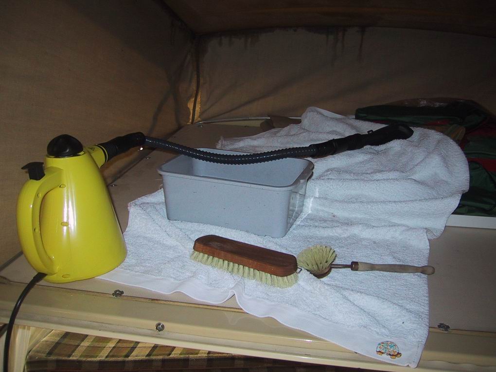

Einen wichtigen Tip hat bugster hier gegeben: Ein handelsüblicher Dampfreiniger hilft ungemein. Meine lieben Nachbarn waren so freundlich, mir ihren zu leihen, hier das Modell Göbelshagen (so heißen meine Nachbarn):
Wie zu erkennen ist habe ich das Bett ausgebaut, um auch hinten einigermaßen hantieren zu können. Dabei sollte vorsichtig vorgegangen werden. Wie aus dem Chemie-Unterricht vielleicht noch erinnerlich ist: Wasserdampf hat ne Temperatur von ungefähr 100°!
Abgedeckt habe ich alles mit einem Handtuch, dazu noch eine Schale mit Wasser und Essigesenz und zwei Bürsten, damit kommt man ganz gut zurecht.

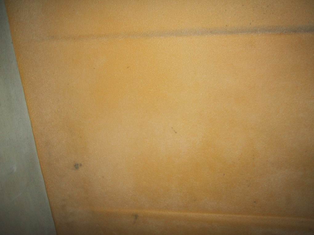

Mal ein Beispiel:
In linken unteren Bereich seht Ihr einen großen Fleck, außerdem noch zwei kleinere. Ich habe beim Dampfreiniger so eine Art Staubsaugeraufsatz gewählt:
Mit dem habe ich den Fleck dann "eingenebelt", dazu die Düse schön fest auf den fleckigen Bereich drücken. Das löst den Fleck an, man kann ihn dann klasse mit der Bürste wegreiben. Dazu tauche ich die Bürste vorher kurz in die Schale mit der verdünnten Essigessenz - die soll verhindern, daß sich dort wieder ein Fleck bildet.

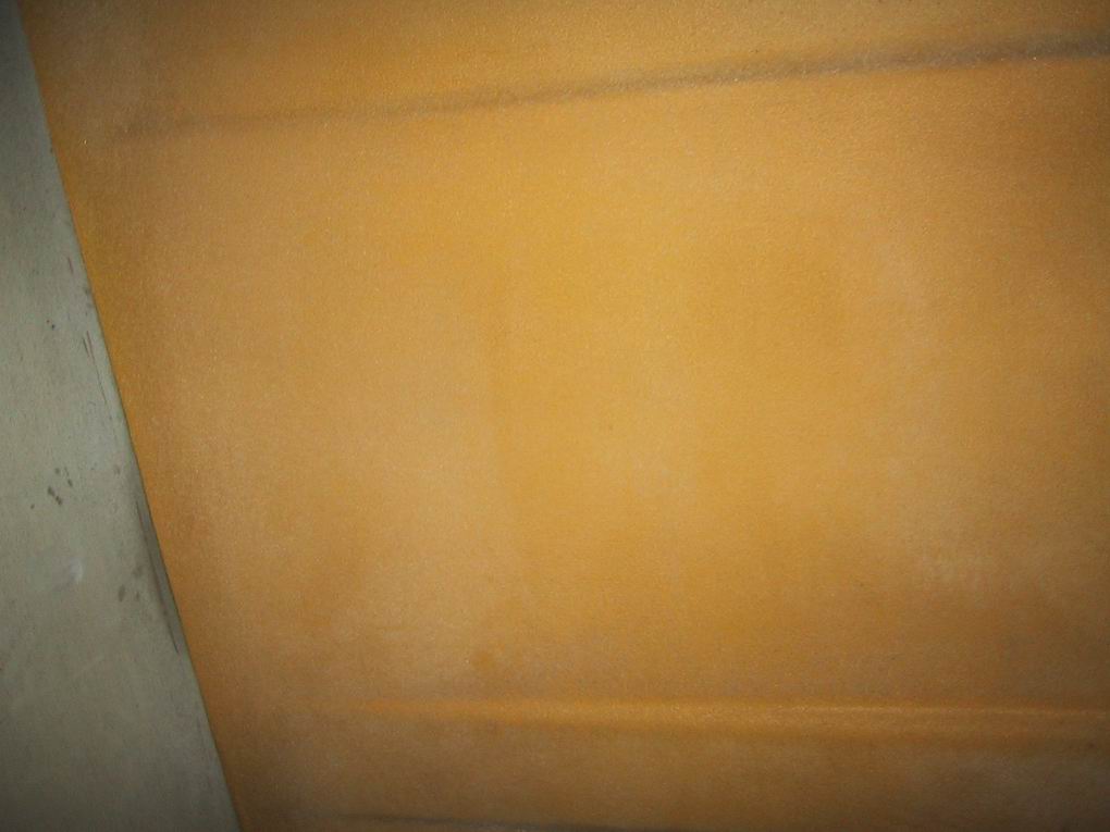

Das Ergebnis:
Alles ziemlich hübsch. Bei den derzeitigen Temperaturen von über 20° ist der Himmel auch innerhalb weniger Stunden wieder trocken.
