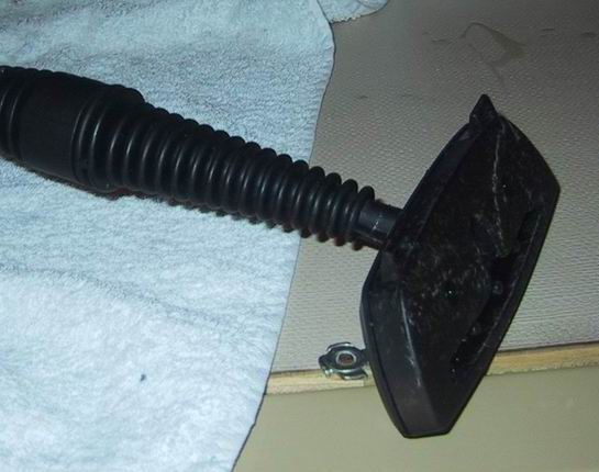

In linken unteren Bereich seht Ihr einen großen Fleck, außerdem noch zwei kleinere. Ich habe beim Dampfreiniger so eine Art Staubsaugeraufsatz gewählt:
Mit dem habe ich den Fleck dann "eingenebelt", dazu die Düse schön fest auf den fleckigen Bereich drücken. Das löst den Fleck an, man kann ihn dann klasse mit der Bürste wegreiben. Dazu tauche ich die Bürste vorher kurz in die Schale mit der verdünnten Essigessenz - die soll verhindern, daß sich dort wieder ein Fleck bildet.
Das Ergebnis:
