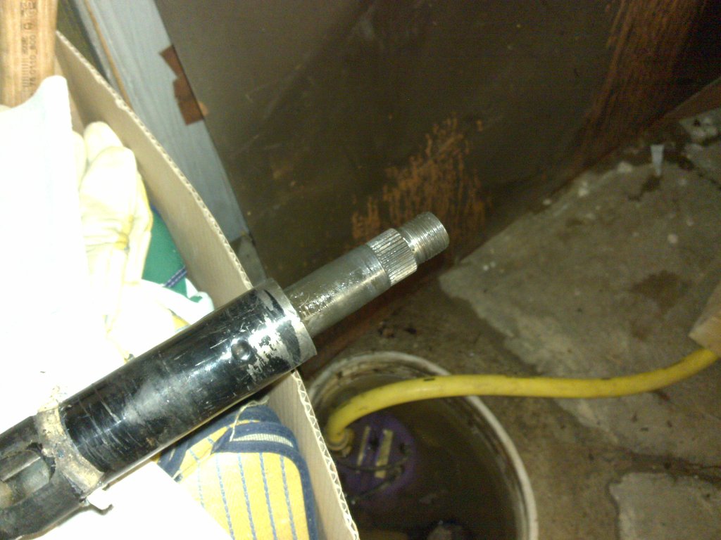

Ich bekomme einfach nicht mein Lenkrad ab...habe jetzt das Komplette Ding mit Lenkstange (heißt das so?!) ausgebaut.
Das Lekrad ist total vergammelt also muss ich das wechseln. Die Mutter unter der Hupe habe ich abgeschraubt...auch sonst alle schraubbaren Teile :-)...aber nix tut sich.

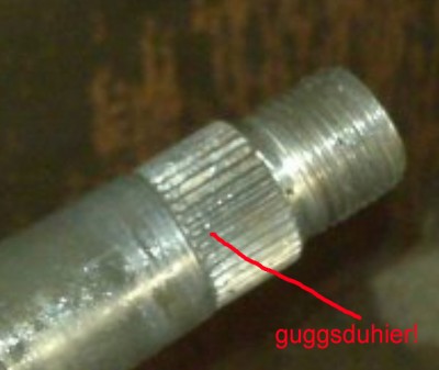

abzieher ranr und geht!
hab ich auch schon gemacht, das lenkrad sitzt auf einer verzahnung, wie zb. die drehstäbe hinten.
gruss
bensch

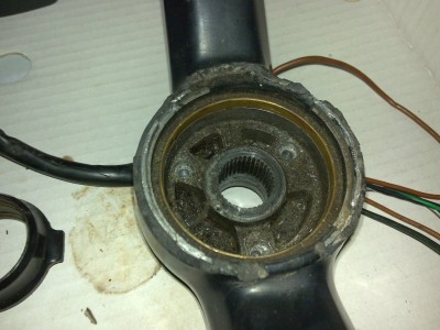

... das lenkrad sitzt auf einer verzahnung ...
und zwar auf einer konischen. Die Mutter sollte mit 50Nm angezogen werden, wird aber in der Praxis meist völlig "merkbefreit" eher mit 150Nm angeknallt. Und dann hat man ein Problem! :shock:
Möglichkeit 1: 'Ne Menge Spinat essen und dann abwechselnd links und rechts an den Speichen ziehen, in der Hoffnung, daß man sich das Lenkrad nicht unter's Kinn knallt, wenn es sich schließlich löst.
Möglichkeit 2: Das Lenkrad mit einem großen Zweiarmabzieher runter ziehen. Dazu erst die Lenkstockschalter lösen und etwas aus dem Weg räumen. Am Lenkrad werden trotzdem Spuren zu sehen sein, aber wenn's eh ausgetauscht werden soll, ist das ja vielleicht nicht so tragisch.

boggsermodoa hat geschrieben:
Nö, zumindest die von meinem a/b ist nicht konisch!
hat aber trotzdem GUT gehalten..

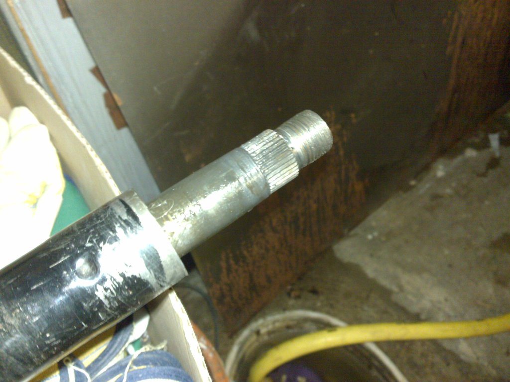

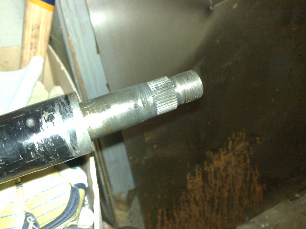

Hallo Bensch,
wo spannt denn die Mutter das Lenkrad dann dagegen - deiner Ansicht nach?
Benschpal
Beiträge: 1936
Registriert: 18.11.2007 15:32
Re: Die Lenkrad Frage....
Beitrag von Benschpal »
hmmm, ich könnt mir vorstellen, dass die welle nach der verzahnung konisch ist (sieht man ja auf den fotos) und da spannt dann die mutter, wie du sagst.

Ich hab da noch einen kleien Tipp:
Zwischen Lenkstockschalter und Lenkrad 2 dünne Flacheisen reinschieben, diese mit 2 Schraubzwinen verspannen und dann an die Zwingen den Abzieher ansetzten, ist meiner Erfahrung nach deutlich schonender für die Gummiummantlung des Lenkrads.
