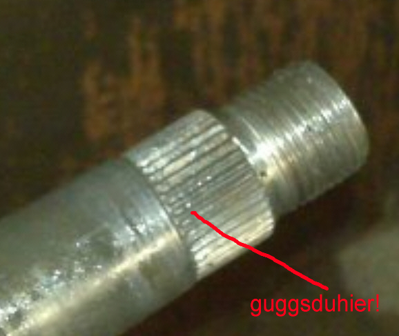

... das lenkrad sitzt auf einer verzahnung ...
und zwar auf einer konischen. Die Mutter sollte mit 50Nm angezogen werden, wird aber in der Praxis meist völlig "merkbefreit" eher mit 150Nm angeknallt. Und dann hat man ein Problem! :shock:
Möglichkeit 1: 'Ne Menge Spinat essen und dann abwechselnd links und rechts an den Speichen ziehen, in der Hoffnung, daß man sich das Lenkrad nicht unter's Kinn knallt, wenn es sich schließlich löst.
Möglichkeit 2: Das Lenkrad mit einem großen Zweiarmabzieher runter ziehen. Dazu erst die Lenkstockschalter lösen und etwas aus dem Weg räumen. Am Lenkrad werden trotzdem Spuren zu sehen sein, aber wenn's eh ausgetauscht werden soll, ist das ja vielleicht nicht so tragisch.

boggsermodoa hat geschrieben:
Nö, zumindest die von meinem a/b ist nicht konisch!
hat aber trotzdem GUT gehalten..

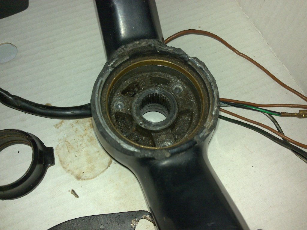

Hallo Bensch,
wo spannt denn die Mutter das Lenkrad dann dagegen - deiner Ansicht nach?
Abdrücke der Verzahnung des Lenkrades

hmmm, ich könnt mir vorstellen, dass die welle nach der verzahnung konisch ist (sieht man ja auf den fotos) und da spannt dann die mutter, wie du sagst.
