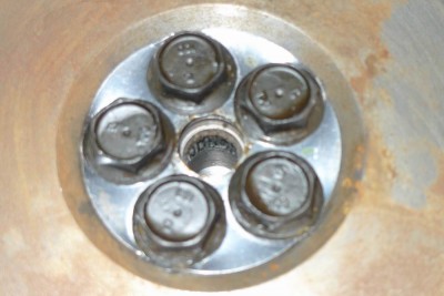

Dani*8 hat geschrieben:Moin,
Mein Tip: Nadellager in der Kurbelwelle. Kann beim Motoreinbau verteufelt leicht schaden nehmen.
Nachdem ich gerade mal wieder in dem Bereich auch dran war, mal ein Foto vom Teufel im Detail:
Nochmals Danke für die Hilfe.
