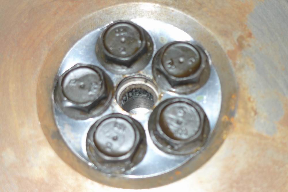

Nachdem ich gerade mal wieder in dem Bereich auch dran war, mal ein Foto vom Teufel im Detail: Nochmals Danke für die Hilfe.Dani*8 hat geschrieben:Moin,
Mein Tip: Nadellager in der Kurbelwelle. Kann beim Motoreinbau verteufelt leicht schaden nehmen.
Getriebe Gang geht nicht rein
Mein Freund das Nadellager!
Will mal wieder einen Typ4-Motor einbauen und lerne ja auch dazu. Also Schwungscheibe runter und Nadellager inspiziert. Feststellung: alle Rollen drin und rollt auch.
Trotzdem: Austausch. Sicherheitshalber. Weil es sich auch so ein wenig mahlend anhört - kann aber auch das normale Geräusch von so vielen Rollen da drin sein. Habe noch nie ein intaktes Nadellager gehört. Ersatz habe ich (irgendwo) liegen.
Also Peters Auszieher fürs Pilotlager nachgebaut, eingesetzt und - nix. Das Teil rührt sich nicht. Rostlöser rein, (leichte) Wärmebehandlung - nix.
Peters "Spezialunterlegscheibe" fasst sehr schön hinters Lager. Trotzdem: nix.
Und nu? "Ausbohren"? Materialzerstörende Vorgehensweise?
Ist das normal, daß das so fest ist?
Mal n Bild:
Oder einfach drin lassen?
Ratlose Grüsse
Mal n Bild:
Ratlose Grüsse
