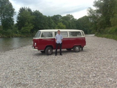

klar gibts da fotos...
guckst du da!
da war noch alles in butter... aber dann beim wegfahren...

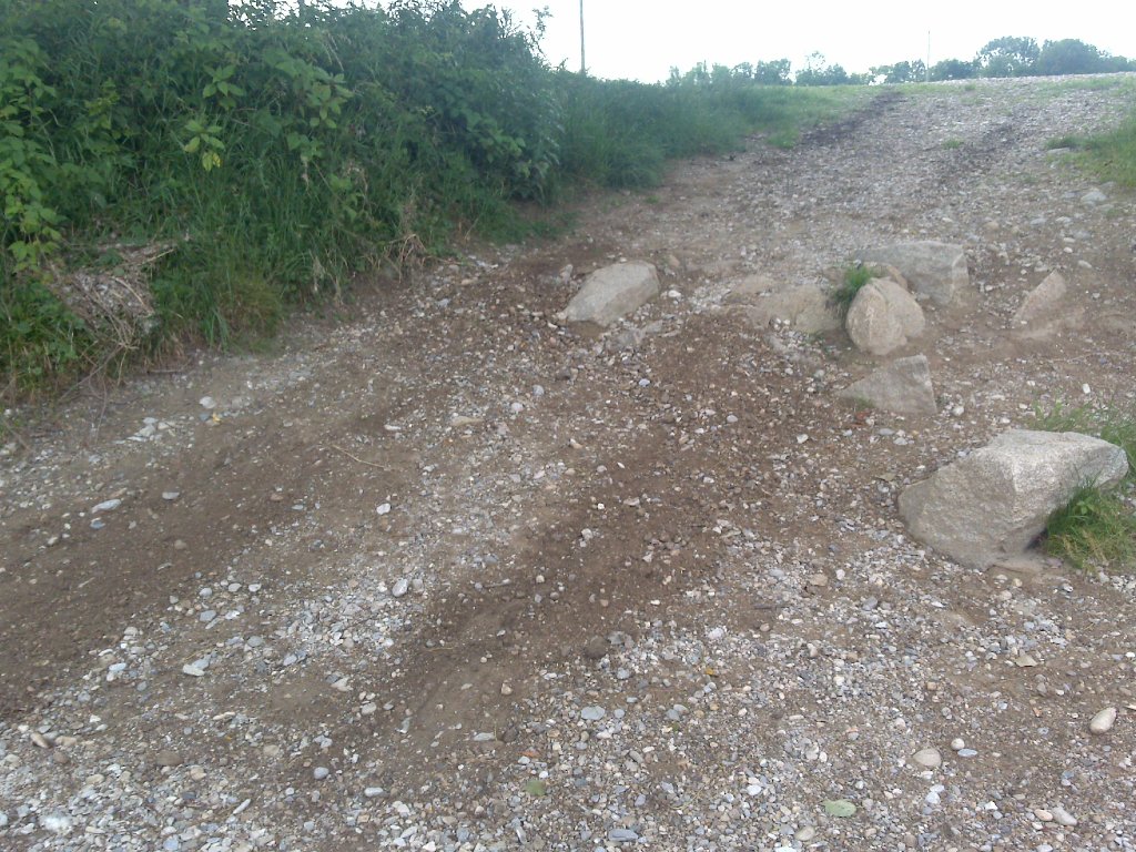

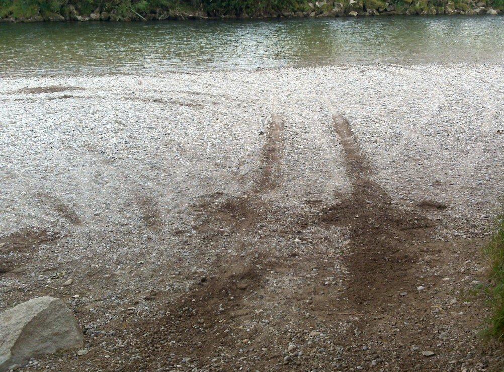

hat er sich eingegraben.... mitm auspuff isser am schotter angestanden...

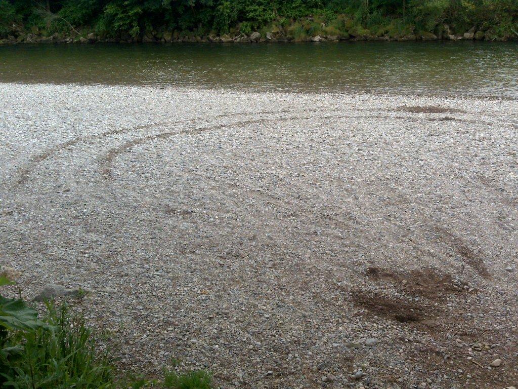

beim dunklen fleck in der nähe des flusses bin ich hängen geblieben, und den ganzen bogen hat er durchgedreht, aber schön langsam bin ich weg gekommen...
aber ich musste auch wieder da rauf: runter war ja einfach, aber rauf ned so...
nach 5 anlaufen hats dann geklappt!! war aber recht lustig!!
