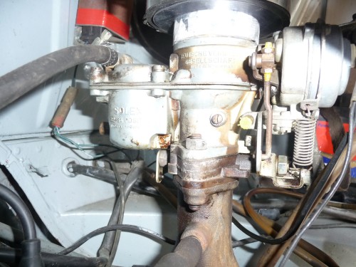

Hi Harald,Harald hat geschrieben:Und dann hatte ich doch um ein größeres Bild des Vergasers gebeten, weil mir die rechte Stange da merkwürdig vorkommt-
Verblüfft,
Dasisn 1,7-Liter-Motor, erste Ausführung, der hatte noch ein anderes Gestänge. Kannte ich bisher aber auch eigentlich nur vom 71/72er Zwittermodell.
Auffälliger ist die schräg eingestellte Startautomatik. Das sieht nach Arbeit für Andreas aus

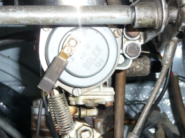

Hi Daniel,
ich glaube, Harald meint die kupferfarbene Stange, die senkrecht neben dem Vergaser verläuft.
Was ist das?

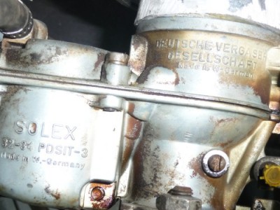

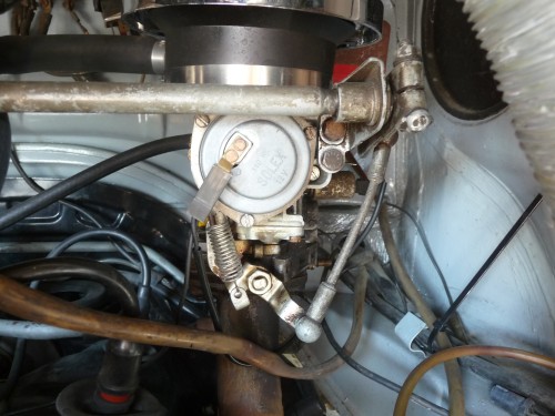

Soo ich hab jetz nochmal Bilder gemacht.
Diese Senkrechte Kupferfarbene stange ist keine Stange sondern ein dreckiges Kabel.
Und in der Werkstatt meinte der Typ es könnte die Schwimmerdichtung sein.
Wie viele Dichtungen hat so ein Vergaser? Und kann man die selber wechseln oder
sollte man das dann doch besser von jemandem machen lassen der Ahnung hat?

Re: Vergaser verliert benzin
Moin Holger,
Du hast ja noch die origianlen Solex-Kappen auf der Drosselklappenverstellung:
Spricht dafür, daß da noch Niemand dran rumgefummelt hat. Ein Schwimmernadelventil zu wechseln ist keine Große Kunst. Oben die Schrauben ab, Deckel abheben (und möglichst die Dichtung sauber abnehmen), neues Schwimmernadelventil und neue Deckeldichtung rein, fertig.
Luftfilter ist auch kein Thema, kannste so zurückrüsten.
Aber weil Deine Teile noch originalverschlossen sind: Laß da Jemanden ran, der sich damit auskennt. Wäre echt zu schade, wenn diese wirklich noch gut aussehenden Vergaser jetzt verbastelt werden!
