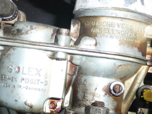

Hallo Busfreunde,
ich habe ein Problem mit meinem rechtem Vergaser, da dieser Benzin verliert.
Da ich selber nicht wirklich Ahnung von dem Vergaser habe, wollt ich fragen,
ob sich hier jemand den Vergaser mal angucken könnte oder wen aus meiner nähe kennt der Ahnung hat.
Ich komme aus Dinslaken (ca. 20km von Duisburg) im Ruhrgebiet.
Bin über jede Hilfe dankbar.
Holger

Alternativ hat ich gebeten, noch mehr Bilder einzustellen und mal zu beschreiben, wo das Benzin genau rausläuft. Und dann hatte ich doch um ein größeres Bild des Vergasers gebeten, weil mir die rechte Stange da merkwürdig vorkommt-

Häufige Probleme sind: Gehäuse verzogen und Dichtungen alt. Ersteres ist ein bischen Arbeit, Dichtungen tauschen recht einfach. Wende Dich an den Experten und wenn Du was lernen willst schau ihm über die Schulter :-)

Harald hat geschrieben:Und dann hatte ich doch um ein größeres Bild des Vergasers gebeten, weil mir die rechte Stange da merkwürdig vorkommt-
Verblüfft,
Hi Harald,
Dasisn 1,7-Liter-Motor, erste Ausführung, der hatte noch ein anderes Gestänge. Kannte ich bisher aber auch eigentlich nur vom 71/72er Zwittermodell.
Auffälliger ist die schräg eingestellte Startautomatik. Das sieht nach Arbeit für Andreas aus 8)

ich glaube, Harald meint die kupferfarbene Stange, die senkrecht neben dem Vergaser verläuft.

Soo ich hab jetz nochmal Bilder gemacht.
Diese Senkrechte Kupferfarbene stange ist keine Stange sondern ein dreckiges Kabel.
Und in der Werkstatt meinte der Typ es könnte die Schwimmerdichtung sein.
Wie viele Dichtungen hat so ein Vergaser? Und kann man die selber wechseln oder
sollte man das dann doch besser von jemandem machen lassen der Ahnung hat?
Nun die Bilder:

Du hast ja noch die origianlen Solex-Kappen auf der Drosselklappenverstellung: :respekt:
Spricht dafür, daß da noch Niemand dran rumgefummelt hat. Ein Schwimmernadelventil zu wechseln ist keine Große Kunst. Oben die Schrauben ab, Deckel abheben (und möglichst die Dichtung sauber abnehmen), neues Schwimmernadelventil und neue Deckeldichtung rein, fertig.
Luftfilter ist auch kein Thema, kannste so zurückrüsten.
Aber weil Deine Teile noch originalverschlossen sind: Laß da Jemanden ran, der sich damit auskennt. Wäre echt zu schade, wenn diese wirklich noch gut aussehenden Vergaser jetzt verbastelt werden!
