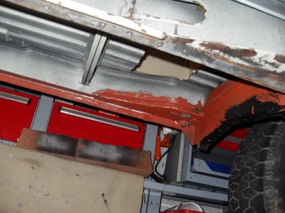

Ich hab nen kleines Problem mit dem Mittelschweller an meinem Bus auf der rechten seite.
Da der mittelschweller bei mir quasi nichtmehr vorhanden war hab ich jetzt ein problem beim rekonstruieren.
hat mir vielleicht jemand ein paar bilder vom mittelschweller, wie er genau aussehen muss?????
danke schon mal im voraus!
gruß Benjamin

danke schon mal,
mir gehts hauptsächlich um den vorderen bereich zur b-säule hin wo der schweller nen "bogen" macht, breiter wird zur wagenheberaufnahme hin. hat da vielleicht jemand nen bild von????

Beitrag von HeinzT2a »
so sieht das aus, (das unter der roten grundierfarbe wurde hier auch schon geschweißt.)

Beitrag von BO80 »
Danke für das bild,
aber ich meine wie der mittelschweller in genau diesem bereich aussieht, den innenschweller hab ich schon als neuteil,
muss jetzt eben noch den mittelschweller rekonstruieren, weiß aber net genau wie der in diesem breich aussieht??????

neine, den mittelschweller, das ding zwischen innen und außenschweller...
wenn keiner genau weiß was ich mein muss ich morgen wohl mal nen bild von meinem bus machen :wink:
