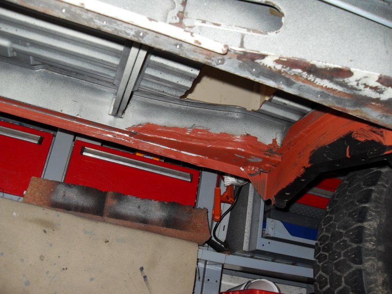

HeinzT2a
- Beiträge: 489
- Registriert: 03.09.2008 09:15
Re: Frage zu Mittlelschweller T2b
so sieht das aus, (das unter der roten grundierfarbe wurde hier auch schon geschweißt.)
Gruß aus dem Schwarzwald
HeinzT2a
HeinzT2a
BO80
- Beiträge: 174
- Registriert: 17.05.2009 14:21
Danke für das bild,
aber ich meine wie der mittelschweller in genau diesem bereich aussieht, den innenschweller hab ich schon als neuteil,
muss jetzt eben noch den mittelschweller rekonstruieren, weiß aber net genau wie der in diesem breich aussieht??????
