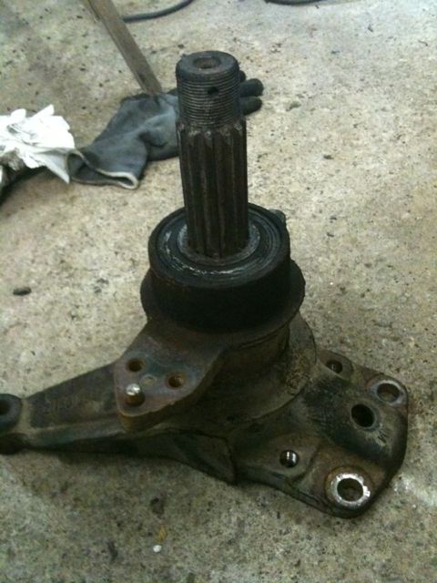

So jetzt habe ich noch ein paar Fragen zur Hinterachse...sonst komme ich nicht weiter :-)
Zum Sandstrahlen und Lackieren muss ich das noch auseinander bauen?? Wenn ja wie?
Ich habe nur schöne Explosionszeichnungen nur keine Anleitung oder Tips :-)

Die Welle hättest Du rausnehmen sollen, als das Gehäuse noch montiert war. Wäre einfacher gewesen. Gleiches gilt auch für die Lager, die noch raus sollten.
Egal, Mutter auf die Welle schrauben, Gehäuse in den Schraubstock und mal "zart anklopfen".
Oder hast Du eine Presse zur Verfügung? Das wäre natürlich optimal.

So die Welle ist raus....Danke für die Hilfe...
Welche Teile sollte ich erneuern? Dichtungen?

sind die Lager denn noch brauchbar bzw. hatten sie Spiel?
Distanzhülse vermessen. Btw. es gibt 2 Durchmesser. Bei Dir wahrscheinlich der Kleinere verbaut. Hatten wir hier kürzlich + top! Erklärung von Clemens!
