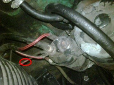

Hallo Leute,
ich habe festgestellt, dass der Anlasser bei mir permanent Strom zieht.
Interessehalber würde ich nun gerne wissen, warum dort so viele Kabel versammelt sind. Das eine lässt sich so abziehen, die anderen sind festgeschraubt.
Wenn ich eines dieser festgeschraubten Kabel abbaue, ist kein Stromfluss mehr vorhanden. Und zwar bei diesem:
Kann jemand erkennen, wozu es dient und ob es tatsächlich am Anlasser liegt?
Oder gibt es evtl. noch eine andere Fehlerquelle :?:

Der Hauptkabelbaum ist über dem Anlasser mit dem Pluspol der Batterie verbunden, das ist also alles schon richtig. Das abziehbare ist für den Magnetschalter d.h. bei Strom dreht der Anlasser.
Woher weisst du denn das es der Anlasser ist der Strom zieht? Glaube das nicht so ganz.

Nun ja, ich habe einen Kumpel hinten den Strom messen lassen und dabei haben wir festgestell, dass auch bei abgeschalteter Zündung etc. weiterhin Strom fließt. Auch das rausnehmen der Sicherungen hat nichts geändert. Also Fehlersuche hinten.
Das Abziehen des markierten Kabels hat dann die Änderung ergeben - Stromfluss gleich null. :?:
Bedeutet das also eher, dass ich zwischen Anlasser und Sicherungskasten suchen muss? :shock:

Genau. Wenn du am Anlasser die Kabel abmachst hast du im ganzen Auto null Strom. Da müsst ihr die Fehlersuche noch erweitern. Kann überall dran liegen. Das allerdings das rausnehmen der Sicherungen nix bringt ist macht die Sache nicht gerade einfacher.

Autsch! Und ich hatte mich schon auf eine Anlasserreparatur "gefreut" :wall:
Festzuhalten bleibt also, dass irgendwie über das genannte Kabel der Strom "abhaut". Ist zu erkennen, um welches es sich handelt? Ich befürchte nicht mithilfe des Fotos, sondern mithilfe eines weiteren Nachmittags unter dem Auto -
Es wird doch wohl nicht der Kabelbaum sein?? :dagegen: :hilfe:
