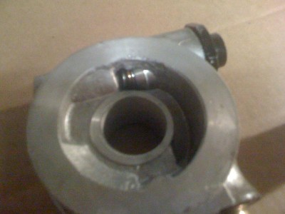

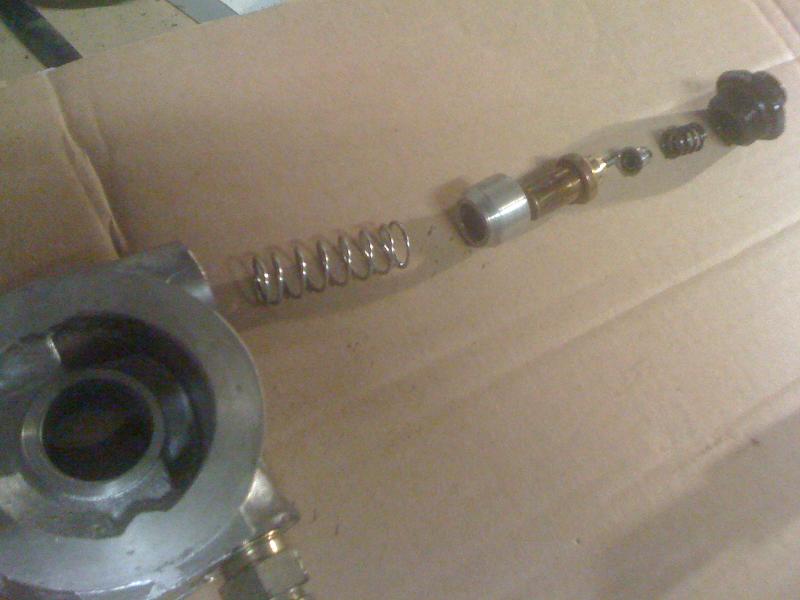

Nun zu meiner anderen Frage: Ich habe den Thermostat auseinander gebaut, weiß aber nicht mehr ob die Reihenfolge mit dem anderen Kram da drin richtig ist (s.Bild), hat jemand so ein Ding rumfliegen und kann mal nachsehen? Aber in einer anderen Reihenfolge macht alles keine Sinn, habe lange genug gepuzzelt. Das 'Problem' das ich aber habe ist das der Thermostat wenn ich ihn so zusammenbaue offen ist d.h. Öl würde durch den Ölkühler fließen. Eigentlich müsste das Ding doch zu sein und sich erst bei höheren Temperaturen öffen oder (Sprich der Kolben im unteren Bild würde nach links geschoben sein und die Öffnung verschließen)?

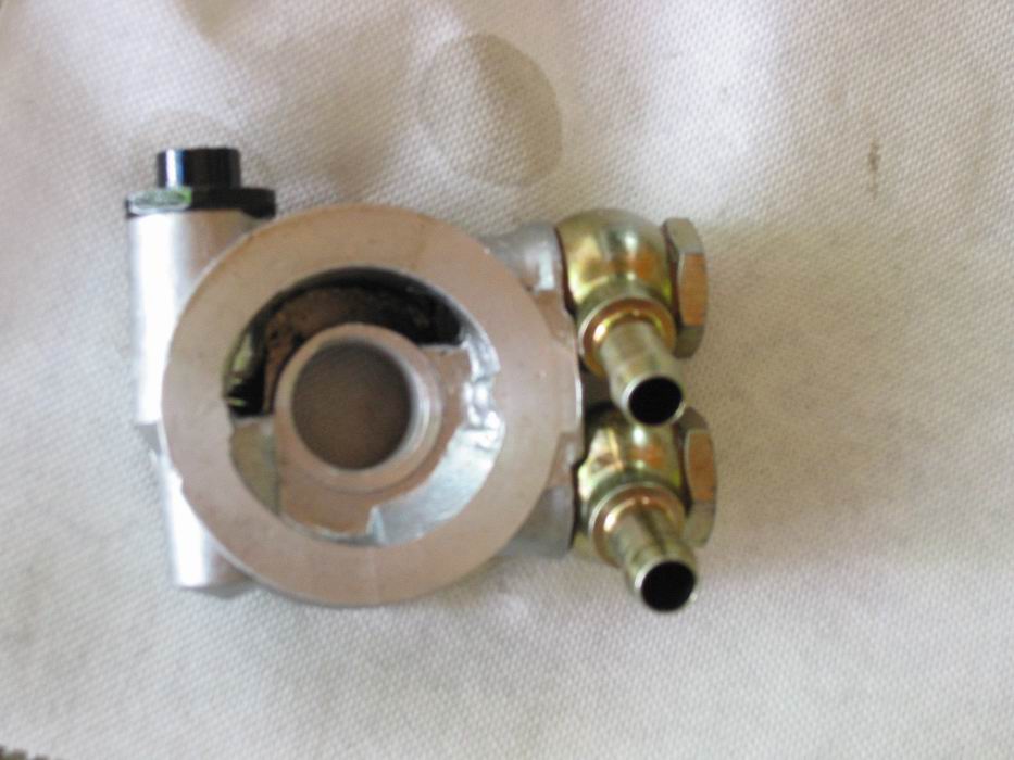

Moin Markus,
zerlegt habe ich ihn nicht
Aber meiner sieht doch offenbar genauso aus:
Bist Du sicher, daß er so offen ist?

Danke Harald!! Also wenn deiner ganauso aussieht bin ich ja erstmal beruhigt, aber so wie ich das gesehen habe ist der offen. Aber unsere werden ja nicht BEIDE kaputt sein.
Aber wo du schon so einen schönen Adapter da so liegen hast, könntest du nicht vielleicht doch mal gerade die schwarze Deckelschraube abnehmen und mal herein gucken? musst ja nicht alles rausholen aber besonders bei dem Ende was man da sieht bin ich nicht ganz sicher ob meine Reihenfolge da so richtig ist. Das wär super-nett von Dir! Und den Motor ja den nehm ich mal ganz raus dann geht das glaube ich besser.

Mist. Wusste nicht das du alle Teile die du einbaust auf Vorrat fotografierstHarald hat geschrieben:Der ist doch schon eingebaut!
Trotzdem Danke! Wird schon schiefgehen...

Die kleine Feder am Ende zwischen dem Messing Teil und der Metallkappe? Probier das dann mal. Kann da leider auch nur spekulieren. Hab ja den Typ 1

Re: Externer Ölkühler / Thermostat
Das dritte Teil von rechts und das zweite Teil von rechts in ihrer Reihenfolge tauschen! Verstanden?burger hat geschrieben:äm was genau soll ich probierenFW177 hat geschrieben: Die kleine Feder am Ende zwischen dem Messing Teil und der Metallkappe? Probier das dann mal.
Ich weiß ist blöd zu erklären nummerier die Teile dann is einfacher
