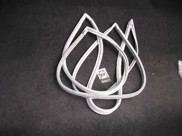

Graue Türdichtung aus vielen Einzelstücken geklebt...
Beitrag von domolino »
Sind eure Türdichtungen denn schwarz?
Ich hab nun schon mehrere Händler "ausprobiert", bekomm für den stolzen Preis von 50-60 € aber nur Dichtungen (laut Artikelbeschreibung OEM Qualität), die aus ca. 17 Einzelstücken zusammengeklebt sind und auch noch grau sind. Ist das dieses Elastomer von dem schon dieser viewtopic.php?f=7&t=6800&p=64643&hilit= ... rau#p64643Thread handelt?
Oder muss ich die Dichtung noch irgendwie bearbeiten damit sie schwarz wird? :confused:

Hi Stephan
das grau kommt nicht vom Lack, die Dichtungen hab ich grade erst neu gekauft. Ich hatte für OEM-Qualität eigentlich ne schöne schwarze Dichtung aus einem Stück erwartet, so wie ich es z. B. für Motorklappe und Heckklappe kenne.
Für die Schiebetür hab ich das gleiche Problem, auch grau und aus mehreren Stücken zusammengeflickt...
Oder ist das wirklich "die beste am Markt erhältliche Dichtung"? :?
