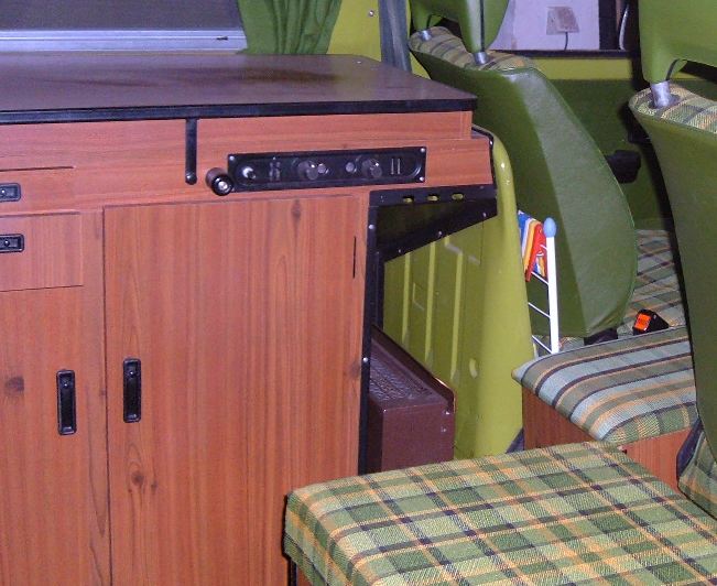

Also beim Berlin gibt es in der deutschen Version eigentlich nur die originale Gasheizung die in dem Schacht zwischen seitlich eingebautem Kochschrank und Fahrersitz sitzt.
An der Stelle müsste bei dir auch noch ein großes Loch im Boden für die Brennkammer sein. Und die meisten Berlin-Fahrer die ich kenne haben diese Heizung auch noch drin und sind auch recht zufrieden damit.

Re: Standheizung für T2b Westfalia Berlin
hab noch ein Bild gefunden
@aps: Kommt dir bekannt vor oder? Schöne Kiste übrigens
Gruß aus Ostwestfalen,
Markus
Markus
- Beiträge: 8397
- IG T2 Mitgliedsnummer: 223
burger hat geschrieben: Wenn man schon eh Gas an Bord hat warum dann ne extra-Benzinheizung?
Nur so meine Meinung
Hab mich auch gewundert, dass der 2 Heizungen hat, aber es gab es tatsächlich, auch wenn es vielleicht jemand nicht glaubt und irgendwo macht es doch Sinn, denn die Truma-Gasheizung durfte ja im Fahrbetrieb nicht betrieben werden und bei der Eberspächer handelt es sich um eine Zusatzheizung die auch im Fahrbetriebe benutzt werden konnte.
Und diese Option gab es ab Werk tatsächlich, warum auch nicht waren ja völlig verschieden nutzbar.
