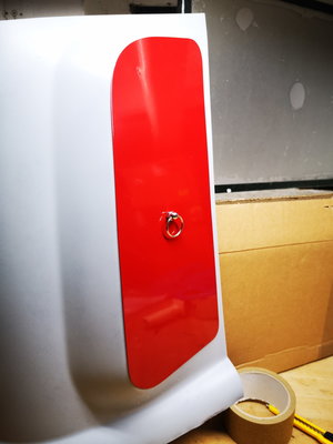

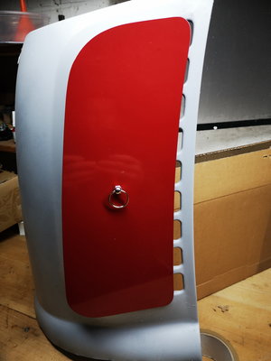

Die Bleche lassen sich um ein paar cm verschieben, sodass man in die Lücke mit einem Feuerlöscher kurz einblasen kann, ohne das Blech komplett abzunehmen.
Ich mache heute Abend mal ein Foto, wie groß der Spalt dann ist.

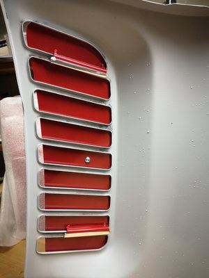

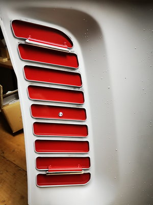

So sitzen sie normal, von vorn und hinten:
und so sieht es aus wenn es zur Seite geschoben ist:
Meinen Feuerlöscher könnte ich da durchstecken.
