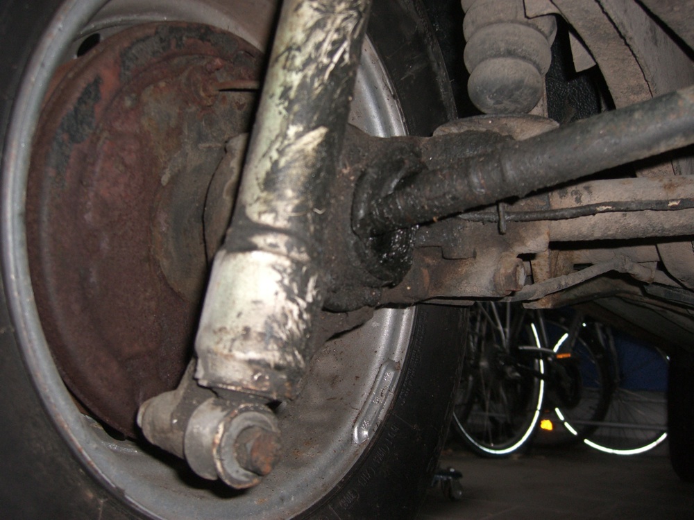

Nächstes Problem: Eine Achsmanschette fehlt (siehe Foto).
Habe im Internet einen Rep.-Satz gefunden,könnt ihr mir sagen,ob dieser für meinen Bulli wirklich passt und was der Tüv davon hält.

ne du brauchst diese hier
http://shop.volkswarenhaus.de/product_i ... 68-79.html
die passen besser :wink:

Geht die,die ich gefunden habe garnicht? Weil bei der anderen Achsmanschette hätte ichs halt viel einfacher bei der Montage und die wäre billiger :)

Nein ist für T1 oder Käfer Pendelachse

Die andere zu montieren ist auch nicht so schwer :thumb: Schaffst du schon

Was genau muss ich da alles ausbauen um die neue Achsmanschette einzubauen?

Hallo Sabrina,
Sabrina hat geschrieben:Was genau muss ich da alles ausbauen um die neue Achsmanschette einzubauen?
Du solltest nicht nur die Manschetten wechseln, sondern das ganze Lager. Da sind Dreck und Wasser eingedrungen und das nimmt das Ding ziemlich übel.
Der Umbau ist easy. Innen und außen an der Gelenkwelle jeweils 6 M8-Inbusschrauben abbauen (manchmal sind es Vielzahnschrauben, für die Du einen speziellen Knarreneinsatz brauchst). Die gesamte Welle herausheben, den Sicherungsring an der Stirnseite abfummeln, Lager abziehen, Gummimanschette ebenfalls und dann das Ganze rückwärts. Ist 'ne ziemlich Dreckarbeit, aber ohne weiteres machbar.

Verstehe ich das richtig, muss ich nur Rad- und getriebeseitig jeweils die paar Schrauben rundum lösen und schon kann ich die Welle abnehmen?
Gibts da irgend etwas zu beachten (z.B. irgendwelche Dichtungen die man danach tauschen muss oder Ähnliches?
Danke für Eure Antworten!

Sabrina hat geschrieben:Hallo!
danke für den Link, klingt interessant!
Ja!
Nö!
Sauberkeit ist wichtig, that's all.
Guck dir erst an, was für Schrauben verbaut sind. Evtl. mußt du erst Werkzeug kaufen.
Beim Bj. '69 waren das noch einfache Inbusschrauben, beim Bj.'73 sind's Vielzahnschrauben. Wann umgestellt wurde, weiß ich nicht.
