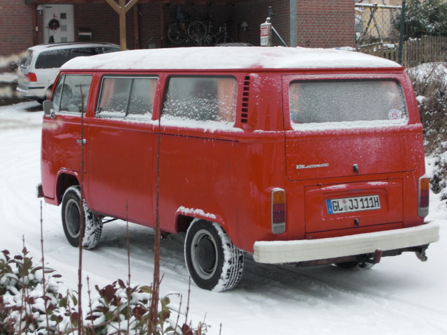

In einem bekannten Versteigerungshaus werden zu Zeit für den T2 Winterabdeckungen für Lüftungsschlitze angeboten.
Sie verringern den Lufteinlass für die Motorkühlung.
Hat jemand von Euch Erfahrung mit solchen Dingern?
Oder ist das nur was für die Vitrine?
