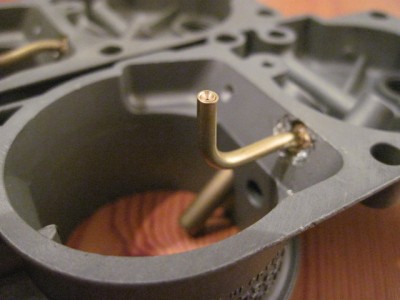

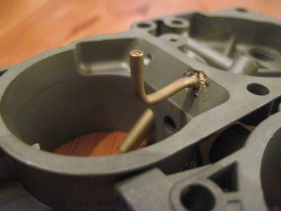

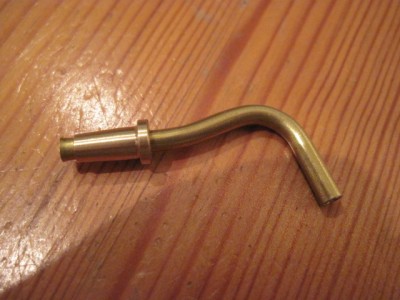

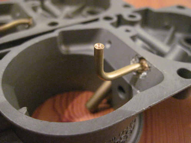

Original oder Nachbau? Wer kann es sagen? :roll:
Hier ist es das Einspritzrohr im Vergaserdeckel - nur 1,8 L sowie 2,0 L, nicht 1,7 L.
Düsendurchmesser 0,55mm
Nur zu Verwenden in AP, CJ und CU-Motoren.
Eine Verstemmung im Deckel hat schon jemand vor mir versaut. Und bei meinem Deckel waren schon richtige Schäden vorhanden.
