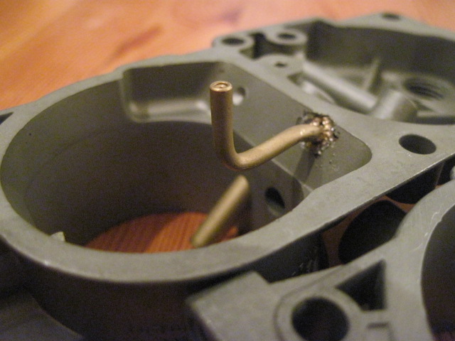

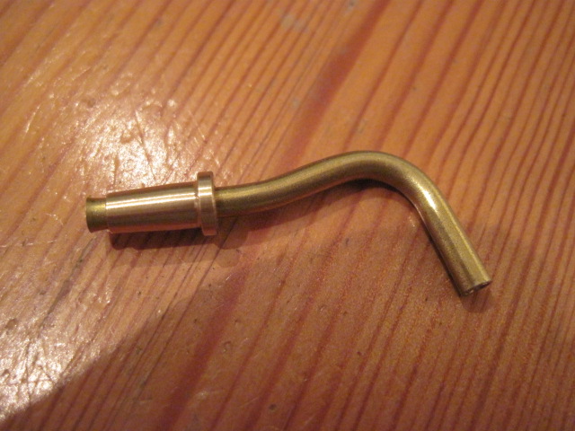

Original oder Nachbau? Wer kann es sagen? :roll:
Hier ist es das Einspritzrohr im Vergaserdeckel - nur 1,8 L sowie 2,0 L, nicht 1,7 L.
Düsendurchmesser 0,55mm
Nur zu Verwenden in AP, CJ und CU-Motoren.
Eine Verstemmung im Deckel hat schon jemand vor mir versaut. Und bei meinem Deckel waren schon richtige Schäden vorhanden.

Die Resonanz sollte jetzt eigendlich stimmen. Wo gibt es sowas sonst? Habe schon einige Vergaser gesehen, wo die fehlten....
