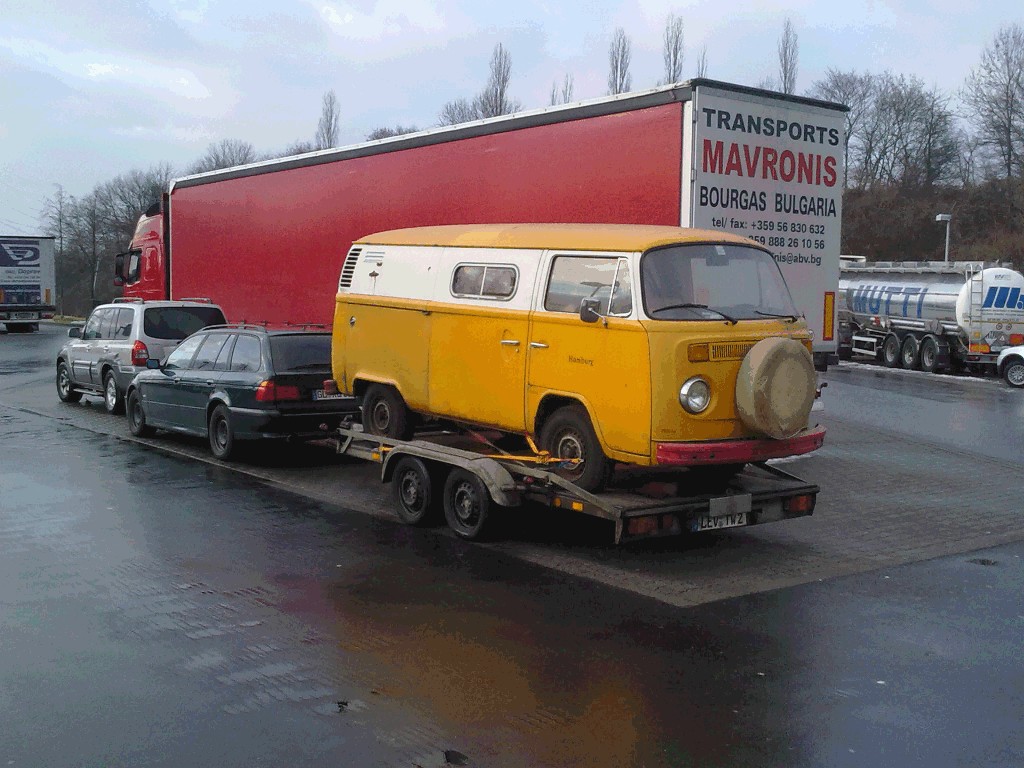

Bei meinem Bulli handelt es sich um einen 77er Kasten der mit einer spatanischen Westfalia Ausstattung eingerichtet ist.
(hier bei der Abholung)
Er hat relativ wenig Rost da er 19 Jahre in einer trockenen Halle stand.

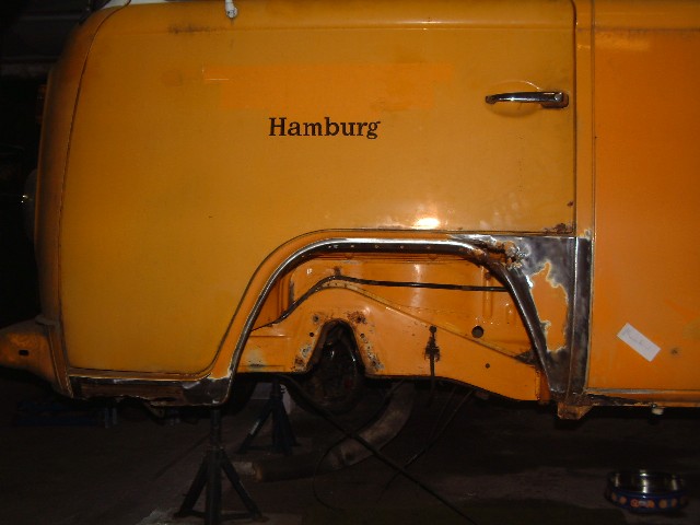

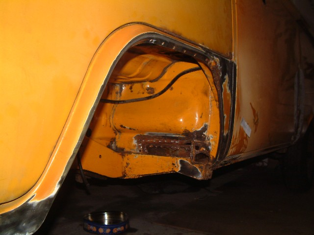

Habe heute mal ein paar Bilder gemacht. Der Rost hält sich wirklich in Grenzen. Die kleinen Stellen und die die nicht im Sichtbereich liegen mache ich wohl selber. Den Rest überlasse ich meinem Blechmann.
Innenraum: Bis auf die Halterung der Sitzbank alles da...
Träger ist zwar angerostet aber bin da noch guter Dinge
Knieblech ist noch zu retten (-:
...sind jetzt nur ein paar Impressionen :lol:
Ist natürlich noch an 7 anderen Stellen von der braunen Pest befallen.
Morgen kommt die neue Gasflasche für das Schweißgerät. Dann werde ich mal beginnen. Ein Problemfall nach dem anderen.
