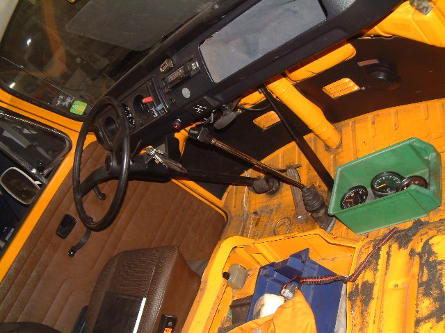

Bei meinem Bulli handelt es sich um einen 77er Kasten der mit einer spatanischen Westfalia Ausstattung eingerichtet ist. (hier bei der Abholung)
Er hat relativ wenig Rost da er 19 Jahre in einer trockenen Halle stand.
Dennoch ist das linke Knieblech, Batterieblech und vier Stellen am Unterboden durch. (erde bestimmt noch mehr finden
Zudem kommen noch zwei Stellen an der Aussenhaut, die in den 80ern schlecht repariert wurden.
Glücklicherweise habe ich durch Zufall jemanden kennengelernt der noch einen Zerlegten Bus im Keller hatte. (Alles ausser Karosse)
So konnte ich für ein kleine Budget schon mal einige Teile sichern.
