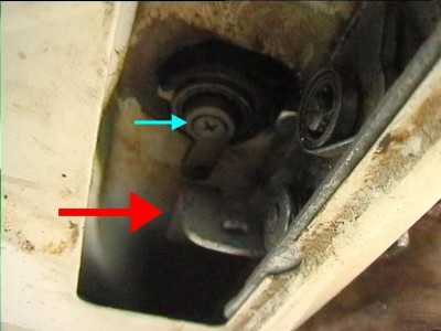

- Beiträge: 3713
Re: Schloss an der Hecktür geht nicht richtig
Siehste. Mein reden.
Machste Verkleidung ab und ziehst an dem markiereten Hebel. Dann sollte das klappen.
Kann mir gut vorstellen, daß sich die Schraube am Schloß gelöst hat und der kleine Hebel seinen eigenen Weg geht.
... genau an dem Hebel ist beim Westi (zumindest bei meinem) eine Verlängerung dran... und wenn dann die Matratze dumm daliegt, dann klemmt der sich.... Ich war am verzweifeln, warum das Schloß nicht mehr ging. Auf- Zusperren, alles kein Problem... Knöpchen drücken... so wie es immer war, aber auf ging er nicht. Kleine Ursache, große Wirkung... Kann aber natürlich auch das Schräubchen sein
