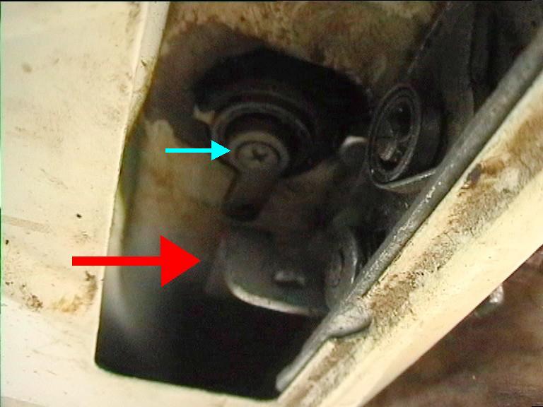

Sollte eigentlich kein Problem sein da hinten von innen heranzukommen!?bkl hat geschrieben:Hat zufällig jemand im Kopf, wie das da aussieht und wo man das Problem am besten angeht?
Ruhezustand:
Kopf gedrückt
Unterseite:
Schloßfalle (fehlendes Anschlaggummi!)
Bauteile:
Re: Schloss an der Hecktür geht nicht richtig
Siehste. Mein reden.
Machste Verkleidung ab und ziehst an dem markiereten Hebel. Dann sollte das klappen.
Kann mir gut vorstellen, daß sich die Schraube am Schloß gelöst hat und der kleine Hebel seinen eigenen Weg geht.
