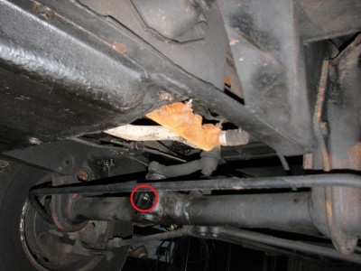

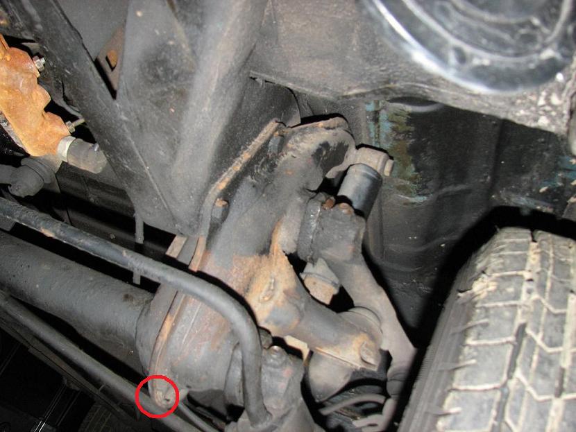

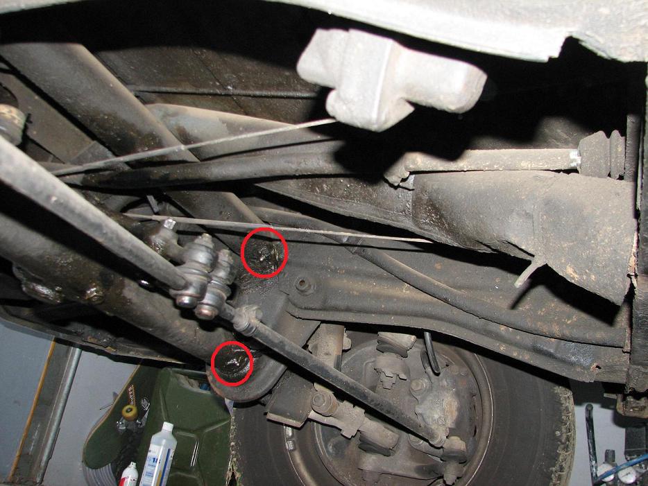

Hi Philipp,
die "Flüssigkeit" ist vermutlich nur das Fett aus der Vorderachse, das im Bereich der Schmiernippel und der Federpaket-Befestigungsschraube leicht nach außen tritt.
Zu finden sind die Schmiernippel eigentlich ganz einfach:
Luftige Grüße Robin
