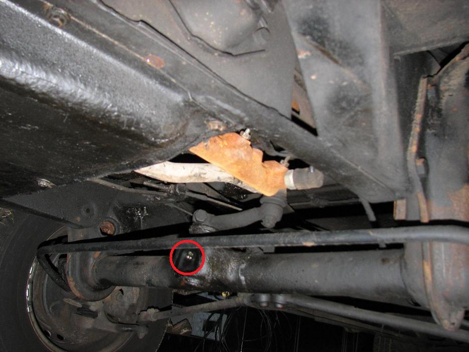

Gibt es z.B. Schmiernippel im Bereich der Vorderräder?
Ich meine, beim Käfer gabs sowas...
Hab mich mal druntergelegt (siehe Foto) und meine da eine Flüssigkeit
im Bereich des Lenkgestänges/Vorderachse zu sehen...was könnte das sein?

die "Flüssigkeit" ist vermutlich nur das Fett aus der Vorderachse, das im Bereich der Schmiernippel und der Federpaket-Befestigungsschraube leicht nach außen tritt.
Zu finden sind die Schmiernippel eigentlich ganz einfach:

Fahrzeug bei angehobener Achse abschmieren!

... und wenn du dann schon unter der VA liegst; schau gleich mal nach, ob die Waserablauflöcher unten an den Seitenschildern noch frei sind.

wo befinden sich die Ablauflöcher? hat evtl. wer ein Bild davon?

Schau einfach in Robins Beitrag, also den drei über dem hier. Da wo der rote Kringel ist, am unteren Ende der Achsseitenschilder. Die Schilder bestehen aus zwei in Form gepresste Bleche, die fast überall miteinander verbunden sind, außer an ihrer tiefsten Stelle, da ist das Loch. Im Zweifelsfall U-Schutz oder sonstige Mampe wegpopeln, dann findest du sie auch, und dann müßen sie auch freigelegt werden.

Mist - die Ablauflöcher sind leider bei meinem bulli ganz zu.
Könnte das der Grund sein warum die Vorderachse Geräusche macht? Ist ein "Knacken" speziell wenn ich nur mit einem Vorderrad über ein Hindernis (Kanaldeckel, niedriger Bordstein) fahre?
Zudem ist mein Bulli vorne etwas tiefer, hat eine leichte Keilform, aber ohne das er tiefer gelegt wurde.
