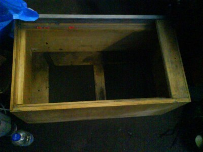

Hallo Peter,
hab heute mal schnell mittem Handy ein Bildchen von meinem ausgebauten Kasten gemacht...nicht besonders scharf, aber vielleichts hilfts...
Die Blickrichtung ist von der Seitenwand des Bulli aus (also als würde man durchs Fenster auf den Kasten gucken).

Re: hat der Gasstaukasten einen Boden?
Ja, super, vielen Dank!! Genaus sowas habe ich auch gesucht...
Habe lange überlegt wie die ganzen "MDF_Fetzen" die der Vorbesitzer herausgerissen hat, zusammen gehören, und ob da auch noch was in den Staukasten gehört.

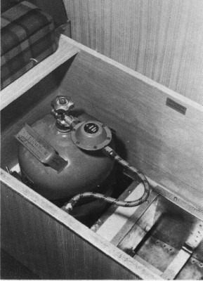

hier mal die Abbildung aus der Bedienungsanleitung.
Gruß Stephan
Gruß Stephan
bulli_nase
- Beiträge: 498
- Registriert: 25.07.2009 19:21
Aaah - danke, das Foto ist sehr aufschlussreich. Ich war nämlich schon am Grübeln, ob der Rand der Blechhalterungen für die Gasflaschen auf dem Boden des Kastens aufliegen muss oder auf der MDF-Platte des Fahrzeugsbodens. Dann wär das also geklärt.
Aber btw: wie sollte eigentlich nach der VW-/Westfalia-Konzeption verhindert werden, dass Spritzwasser zwischen dem Blechkasten und dem Fahrzeugboden eindringt? Ich habe vor, den Rand von unten mit Sikaflex abzudichten, aber wie war das ursprünglich gedacht?
