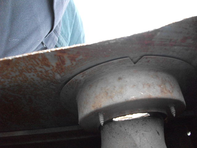

prüf den Kunststoff-Winkelstutzen (erhältlich z.B. bei Bus-OK) vom Tankloch zum Füllrohr genau. Rektal-Urologische Vorgehensweise. Hier mit beiden Fingern in die Tanköffnung reinfahren und oben auf 11 bis 13Uhr ist oft ein klaffender Schlitz. Da gast es gerne raus. Das ist neben der Verschlauchung des Füllrohres eine andere wichtige Ursache für Benzingeruch.
Habe ich hinter mir...ich meine, bei meinem Bus....
Gummi muß jetzt rein. Ich weiß, wir haben hier irgendwo den Tankschlauch-Fred, möchte aber nicht wieder die Schottwand rausfummeln.
Kriegt man das Gummi oben rein, wenn man den Schwarzen Deckel im Motorraum rausnimmt?

Re: Benzingestank
ich habe das auch schon versucht, von unten durch den schwarzen Deckel.
Habe den Versuch aber abgebrochen, da mein Arm zu lang war und zu wenig
Gelenke hatte.
Irgendwie gibt es eine andere Loesung.
Gruss Thomas
