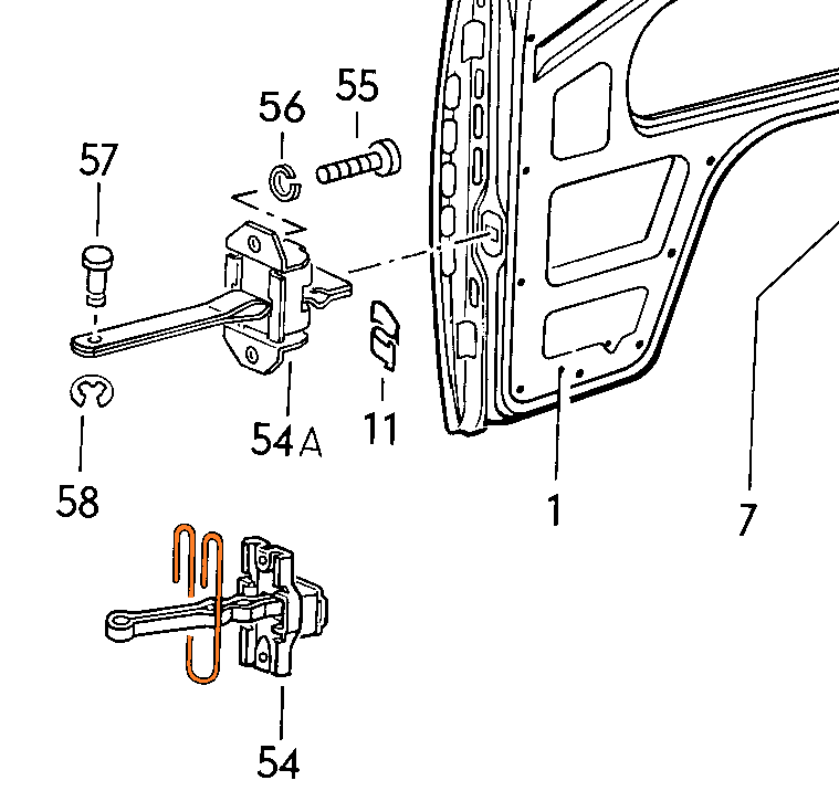

@FW177
Danke für den Hinweis. Da die Tür bis zum Anschlag auf geht, sollte der Blechstreifen in Ordnung sein. Was fehlt, ist die Arretierung, es scheint also diese ominöse Feder gebrochen zu sein. Hast Du zufällig deren Maße? Dann könnte ich mir eine besorgen, bevor ich das Gedöns auseinander nehme.
@FW177
Beinahe hätte ich Dein Posting übersehenFW177 hat geschrieben:Ist möglich das eine Walzenfeder gebrochen ist (fast immer bei dem Schadensbild).
Der Blechstreifen gebrochen ist eher unwahrscheinlich, aber sicher nicht unmöglich grad bei dem alter unserer Busse.
FW177
- Beiträge: 3383
- Registriert: 03.01.2008 18:54
Re: Maße Türfangbandbolzen an der A-Säule
Nö, ist das nicht bei dem T2 nen Federstahl der so gebogen ist, der dürfte in der mitte etwas dünner sein wo er dann auch letzendlich bricht?!
Also keine normale Spiralfeder.
Peter das mußt Du doch noch wissen!

Benschpal
- Beiträge: 1936
- Registriert: 18.11.2007 15:32
das ist doch das orange ding im bild, oda?
der bügel wird dann in die halterung (54) eingesetzt und die blchstreifen drücken dann die "feder" dann auseinander.
