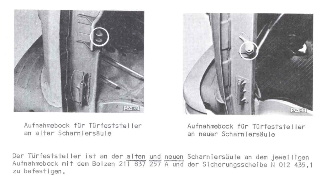

hat jemand die Maße von dem Bolzen, der das Türfangband beim 74er T2b an den A-Säulen fixiert?
Ist das ein Normteil, oder Busspezifisch?
Bei mir steckt da derzeit nur eine Schraube drin, und das knackt immer so fies beim Türaufmachen...

Lt. ET-Katalog gibts zwei Varianten:
Das eine ist das Fangband wie es von System her auch im Karmann verbaut war, mit senkrechtem Blech und Walzen und so..
Und dann noch das andere, wie es bei mir und wahrscheinlich Wolfgang verbaut ist mit dem vertikal liegenden Blechbogen
Wann dieser Wechsel stattgefunden hat, weiß ich nicht. Dafür wissen es sicher andere, oder es steht wo geschrieben.
Hab noch n bissle gegruschtelt.. Der Bolzen wurde mit Fgst-Nr 217 2 137 043 auf den Index B geändert. Also irgendwann im mj 77 Vorher war er gleich, auch beim T2a/T2ab.
Scheint übrigens VW-Spezifisch zu sein, hab keine alternative Bezeichnung gefunden. Der Index A ist 94 entfallen und der B kostet vor 3-4 Jahren ca 40ct netto. (Wäre bei Classic Parts verfügbar, weiß nur nicht, ob zu diesem Tarif )
