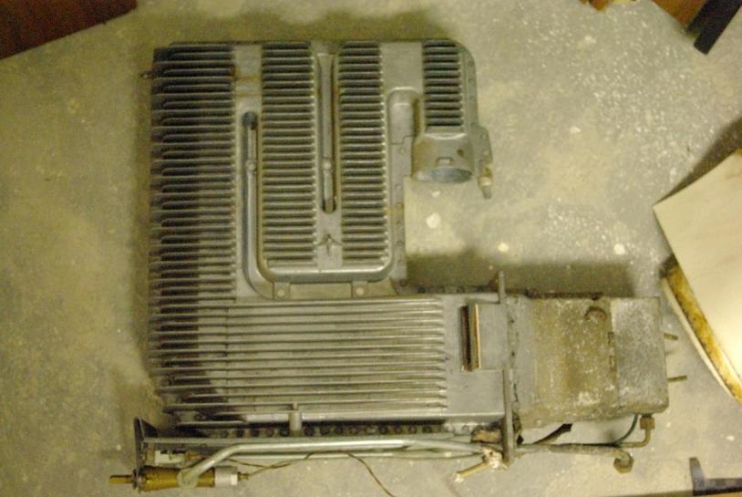

Unter meinem Malaga hing eine BA6, die nicht mehr in Betrieb war. Als Alternative hat man irgendwann mal dieses Ding eingebaut:
und ich habe noch eine trumatic e 2300 im Keller liegen.
1. Kann man eine BA 6 wieder mit TÜV in Betrieb nehmen? Hab da was von Bestandsschutz gelesen...
2. Darf ich die e2300 einbauen? Könnte man die theoretisch als Unterflur einbauen?
oder soll ich die andere Gasheizung (Foto)drin lassen?
Chris
BA 6, Trumatic e2300 oder 3. Gasheizung

Moin Chris,Toffi hat geschrieben:Unter meinem Malaga hing eine BA6, die nicht mehr in Betrieb war. Als Alternative hat man irgendwann mal dieses Ding eingebaut:
das "Ding" ist die SBA1800 von Truma - so sehen die nackig aus, also ohne Blechhülle

Also, bei mir hing eine benzingetriebene Unterflurstandheizung drunter. Da steht auf dem Typenschild BN6, wenn mich nicht alles täuscht.
Desweiteren war das "Ding" eingebaut, stehend ,it dem Fuß in den Laderaumboden versenkt. Die läuft auf Gas.

Ich vermute die SBA1800 wird nur heiß, verteilt aber die warme Luft nicht, oder? Außerdem sehe ich schon, dass man sich daran wahrscheinlich sauber die Beine verbrennen kann, wenn man morgens aus dem Dach steigt. Gibt es Vorteile?

Hab mir schon dacht, da hätte jemand deinen Account "missbraucht". Ja ist eine 1800er, ich hab meine auch in alle Teile zerlegt und grundiert (die Teile die unten raus gucken). Das Loch in meinem Boden haben die Westfalia Mitarbeiter wirklich sehr gut gemacht!? (Zitat ehm. Meister: "Deien schnitte haben wohl die Mäuse über nacht geknabbert, ... nochmla machen!").Harald hat geschrieben:Au Backe,
heute Nacht nur 2 Stunden geschlafen. Muß mal ganz schnell vorstehenden Text von mir ändern. Sorry Chris.
Wenn du möchtest kann ich dir alle Teile mal fotografieren

Ja - sie ist original und verbraucht keinen Strom (außer den zum zünden).Toffi hat geschrieben:Gibt es Vorteile?
Ende Vorteile.
Das Aas macht Dir den Bulli entweder zur finnischen Sauna oder schmilzt Dir die Beflockung des Daches - beides verbunden mit hochgradiger Verbrennungsgefahr im Helsinki (weil sie da mitten im Gang steht) oder sie ist wirkungslos. Bereits auf der kleinsten Stufe wird das Teil unheimlich heiß. Hitze geht senkrecht nach oben - also entweder ohne jeden Nährwert ins aufgeklappte Dach - oder eben bei zugeklapptem Dach mit den geschilderten Wirkungen.
Wirf mal SBA in die Suche, dann findest Du nen schönen Thread zu dem Ding.
