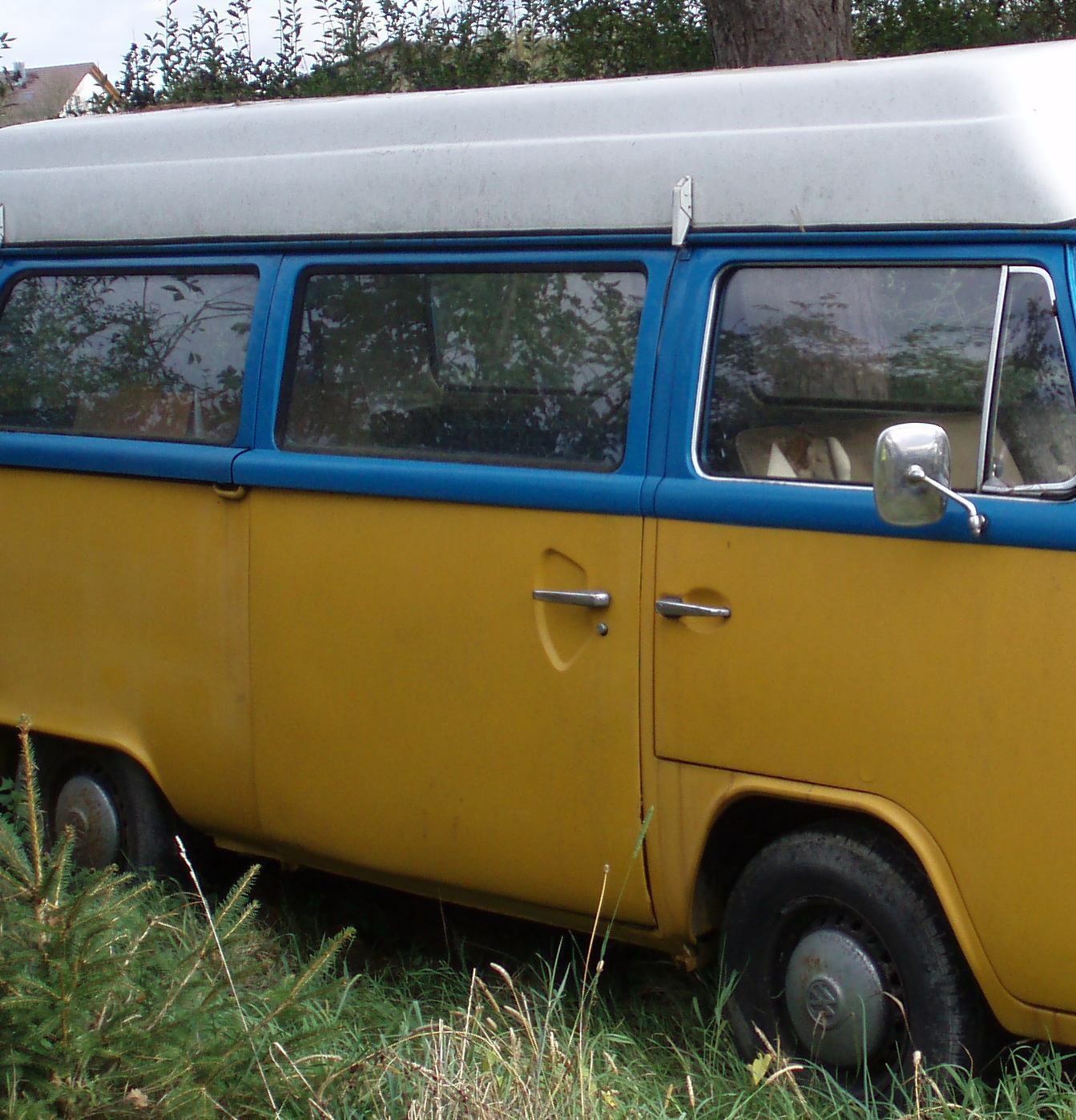

bin jetzt ein jahr in besitz eines postapokalytpischen (zumindest vom lack her) bullis und wäre über
ein paar tipps zur instandhaltung sehr dankbar! mein vorbesitzer hat da an einigen stellen
gespachtelt/grundiert, leider ist seitdem neuer rost aufgetaucht... hab ein paar bilder gemacht:
am dach sieht man, dass der ursprüngliche lack orange war (steht auch im typenschein). der bus war
im besitz der firma agfa, was man an der zum größten teil abgeblätterten blauen raute sieht:
detailaufnahmen der grundierten (?) stellen, mit neu aufgetauchtem rost:
wäre es jetzt ratsam, den rost zu schleifen?
freue mich auf eure antworten, gute nacht :D
-jakub

Das mit der Rostdurchlässigkeit der Grundierung ist bekannt. Wie schon von Stephan gesagt: gleich handeln, entrosten, frisch grundieren und mit Lack schützen.
Bin mal gespannt was draus wird. Schick, aber auch aufwändig wäre die Rückversetzung in den Originalzustand. Also Fenster raus und Löcher schließen, damit entgehst du auch die Versorgungsprobleme der Fensterdichtungen, oder weißt du wo die Dichtungen und Fenster her sind?

@bigbug
die Schiebetür hat aber das normale Fenster. Wenn das auf der anderen Seite auch drin ist, ist's nen halbkasten ;-) vorrausgesetzt hinten wär zu.
Re: hilfe, wo kommt der ganze rost her?
FW177 hat geschrieben:
@bigbug
Ist dir aufgefallen daß die Dichtung in der Schiebetüre plan auf dem Blech aufliegt? Das Fenster müßte, bei originaler Verbauung ca 8-10 mm tiefer in der Türe sitzen, dann sitzt auch die Dichtung im Rahmen und nicht außen drauf.
