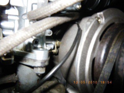

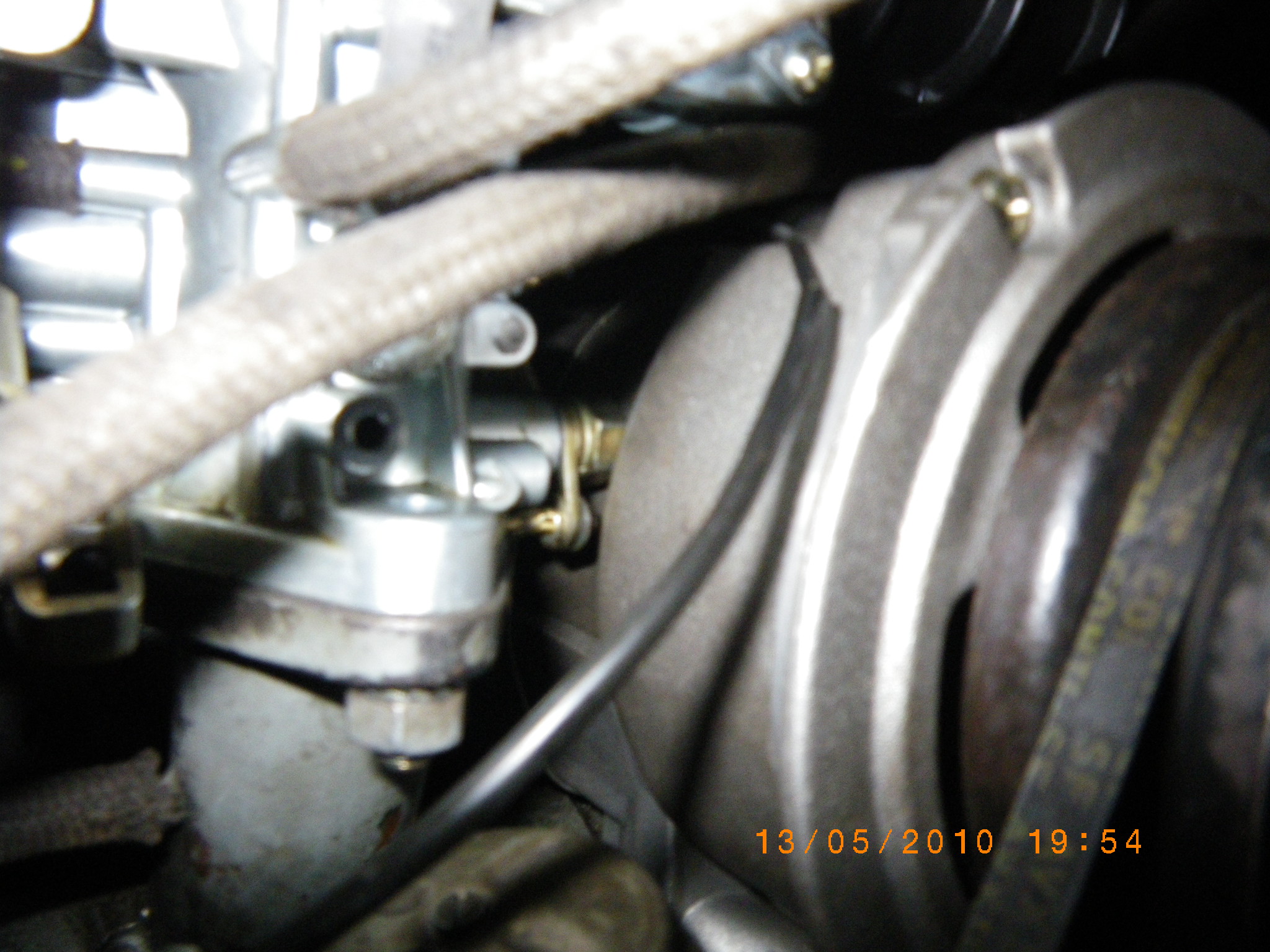

wenn neue Lima wiso nicht gleich auf Drehstrom umrüsten? kostet nicht mehr, Regler in Lima und ca 55amp Leistung. Allerdings mußt Du dann am Vergaser auf der rechten Seite den Hebel für die Beschleunigerpumpe wechseln (neuere Ausführung für Drehstrom) Dein alter steht sonst beim gasgeben an der Lima an. Ich kann Dir Alanko als Liferant empfehlen. Bin mit neuer Lima zwar erst ca. 1000 km gefahren, aber problemlos. Mit der zuvor eingebauten neuen 30 amp Lima bin ich nur 100 km gekommen, dann ging die Rote Lampe an.
