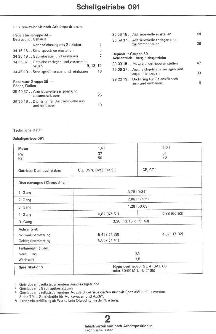

Ich habe noch nicht so richtig erkannt, wo ich eine weitgehende Erklärung der
Kennbuchstaben für die Getriebe finden kann, z.B. liegen meinem neuen
Hobbyprojekt drei Versionen bei CA, CE und CK (evtl. heißt es CX) Wofür
eignet sich welches am besten. Eingebaut ist das letzte mit 50 PS-Motor.

Ne Übersicht über die Getriebe findest du hier: http://www.michaelknappmann.de/bulli/mi ... 10/002.jpg
Falls du weiter eintauchen möchtest: http://www.michaelknappmann.de/bulli/mi ... frame.html

Wenn ich das mit den Getriebearten so richtig verstanden habe, ist das zur Zeit
verbaute CX Getriebe durch die Gebirgsübersetzung insgesamt in allen
Gängen langsamer, schafft aber besser die Berge.
Wenn mir also die Geschwindigkeit ausreicht, bin ich damit im Sauerland
garnicht so schlecht beraten.
Dann ist es ja gut so wie es ist.
