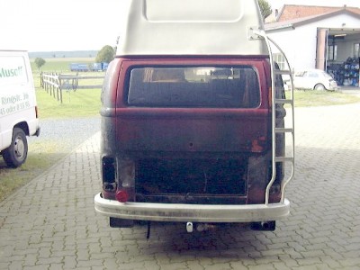

Ich hatte in 2007 einen Motorraumbrand und habe mit Pulver gelöscht. Tage später konnte man sehen, wie sich die braune Pest kontinuierlich immer mehr ausbreitete. Seit dem habe ich immer für Kocherbrände eine kleine Löschdecke, für den Motorraum immer einen Kanister Wasser mit großer Öffnung und für alle anderen Fälle einen kleinen Schaumlöscher dabei.
Und ja, Batterie-Trennschalter gibt es jetzt auch.
Achso, bevor ich' s vergesse, der Bulli läuft seit letzten Sommer wieder.
Am Tag danach
Am Tag danach
Grüße aus dem Harz
Stefan
