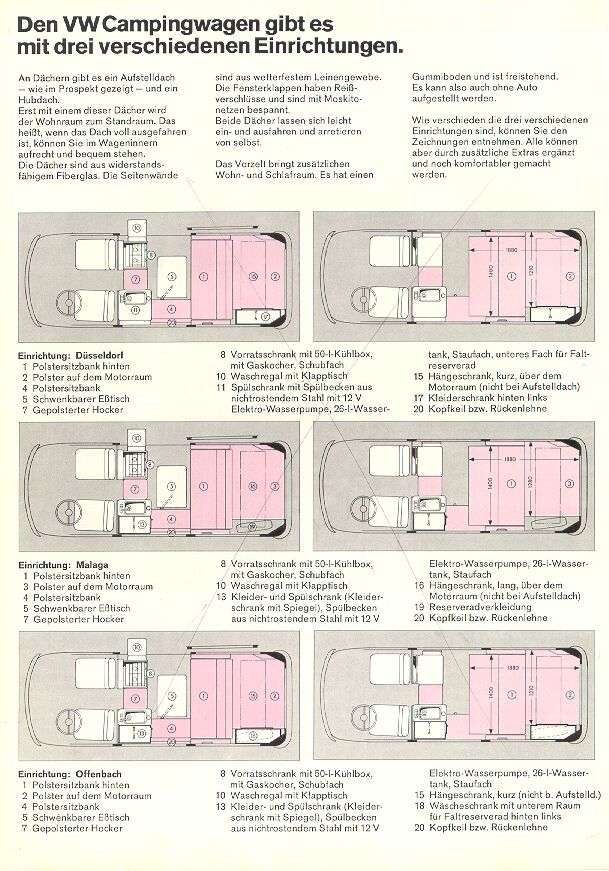

Re: Heckschrank mit gekürztem Dachschrank?
Beitrag von Thomas*022 »
Hallo, der Helsinki hatte wie bereits geschrieben als Standart keinen Heckschrank, hatte ich bis vor kurzem liegen und hab den an einen Freund weitergegeben, der nun aber auch den kurzen Dachschrank mit Wölbung (für kleines Hubdach) suchen würde, den ich auf dem Foto von Badura sehe.
Angehängt habe ich ein Bild (1973), an dem man sieht, dass diese Schränke bei den Offenbach und Düsseldorf Ausstattungen dabei waren. Den ganzen Prospekt sieht man auch auf meiner Website.
Auf jeden Fall sollte man diese Seitenschränke auf keinen Fall zersägen, die sind rar! Viele Grüße, Thomas
