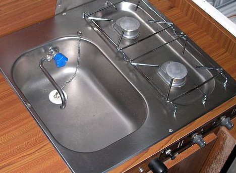

unser einfacher Berlin Wasserhahn sieht so aus - schwarzer Zugschalter für Tauchpumpe an der Font neben den Gasknöpfen.

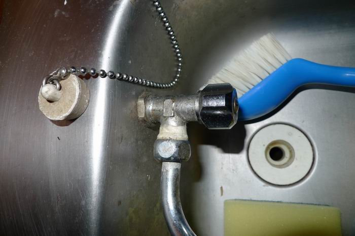

Die Konstruktion stimmt zwar. Nur ist der Knopf (nein, nicht Du Gary!) nicht aus Kunststoff sondern aus Metall. Krame gleich mal in meinen Bildern. Mich interessiert aber ´n Bild vom Ami-Hahn.
edit: das ist die "europäische" Variante:

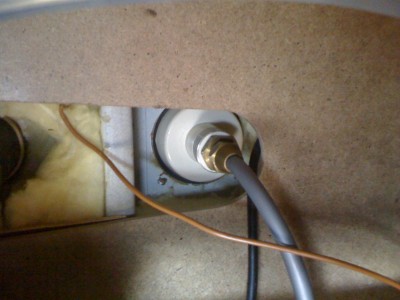

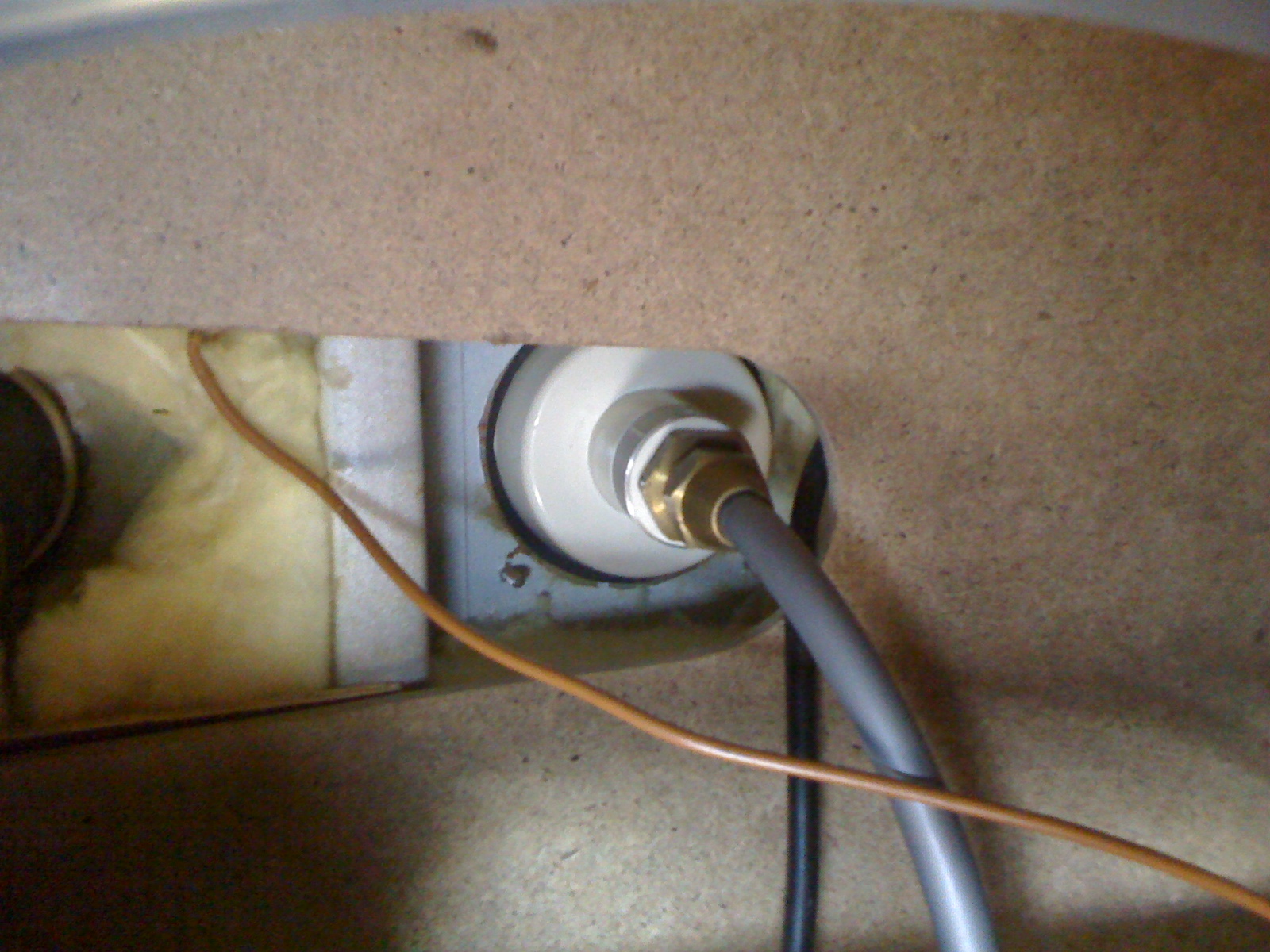

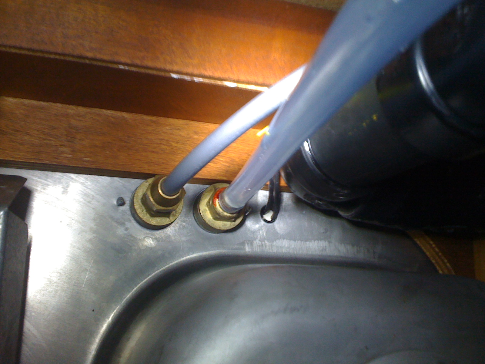

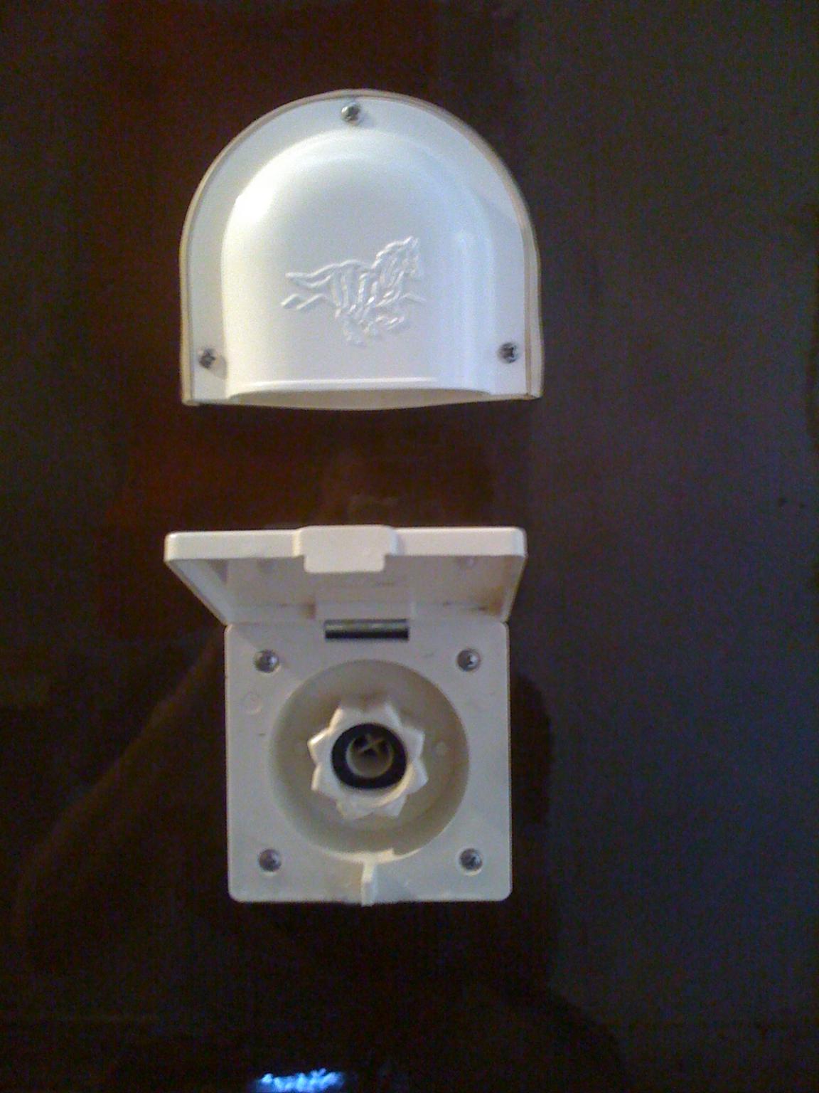

Eben kurz in die Halle gefahren und Bildchen gemacht : Hahn, Hahnausgänge unten, City Wasser Anschluss innen und Anschluss aussen
Funktioniert ja alles grundsätzlich, aber wenn ich das Stadtwasser anschalte, drückt es mir Wasser zwischen dem Röhrchen und der Armatur raus.
1980 Käfer 1200 mit Faltdach
Re: Westfalia Wasserhahn
champagne westy hat geschrieben:Eben kurz in die Halle gefahren und Bildchen gemacht : Hahn, Hahnausgänge unten, City Wasser Anschluss innen und Anschluss aussen
Das klingt aber nach nem Problem, das mit nem Standarddichtring zu fixbar sein müsste. Die sind doch alle zöllig.
