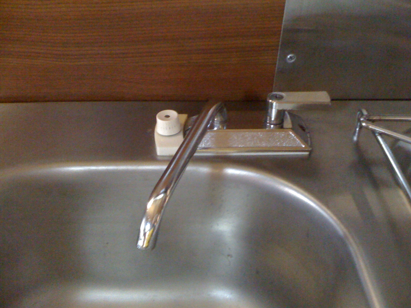

hat jeman eine Ahnung wo man einen Wasserhahn für den Bulli herbekommt, der 2 Anschlüsse, für City Wasser und Pumpenwasser hat?
Meiner ist undicht und ich hab schon sämtliche Campingausstatter angerufen, aber die verkaufen alle nur Wasserhähne für die Elektropumpe.
Vielleicht hat ja zufällig auch einer von Euch einen rumliegen ? :lol:
Gabs diese Kombinationshähne eigentlöich auch in Deutschland oder ist das nur in den USA verbaut worden?

Wie, Hardtop kann Wasserhähne nachbasteln ? Ne, hab ich falsch verstanden oder? An meinem Wasserhahn ist links der Drehschalter für die Pumpe und rechts der Hahn, der das Wasser direkt aus dem Aussenanschluss freigibt.
Ich mach nachher mal ein paar Bilder

Eben kurz in die Halle gefahren und Bildchen gemacht : Hahn, Hahnausgänge unten, City Wasser Anschluss innen und Anschluss aussen
Funktioniert ja alles grundsätzlich, aber wenn ich das Stadtwasser anschalte, drückt es mir Wasser zwischen dem Röhrchen und der Armatur raus.
Wasserhahn himself

champagne westy hat geschrieben:Eben kurz in die Halle gefahren und Bildchen gemacht : Hahn, Hahnausgänge unten, City Wasser Anschluss innen und Anschluss aussen
Das klingt aber nach nem Problem, das mit nem Standarddichtring zu fixbar sein müsste. Die sind doch alle zöllig.
