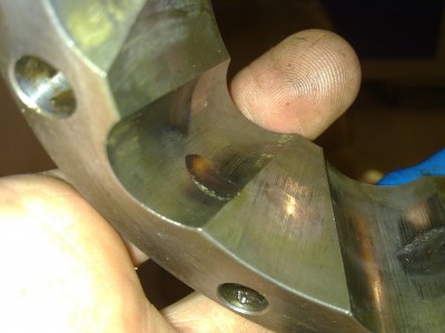

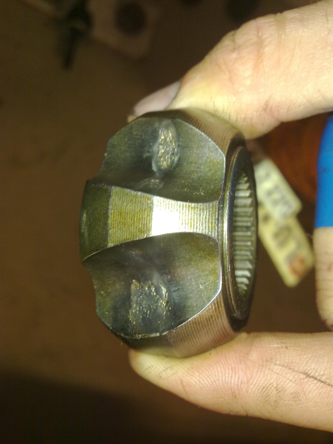

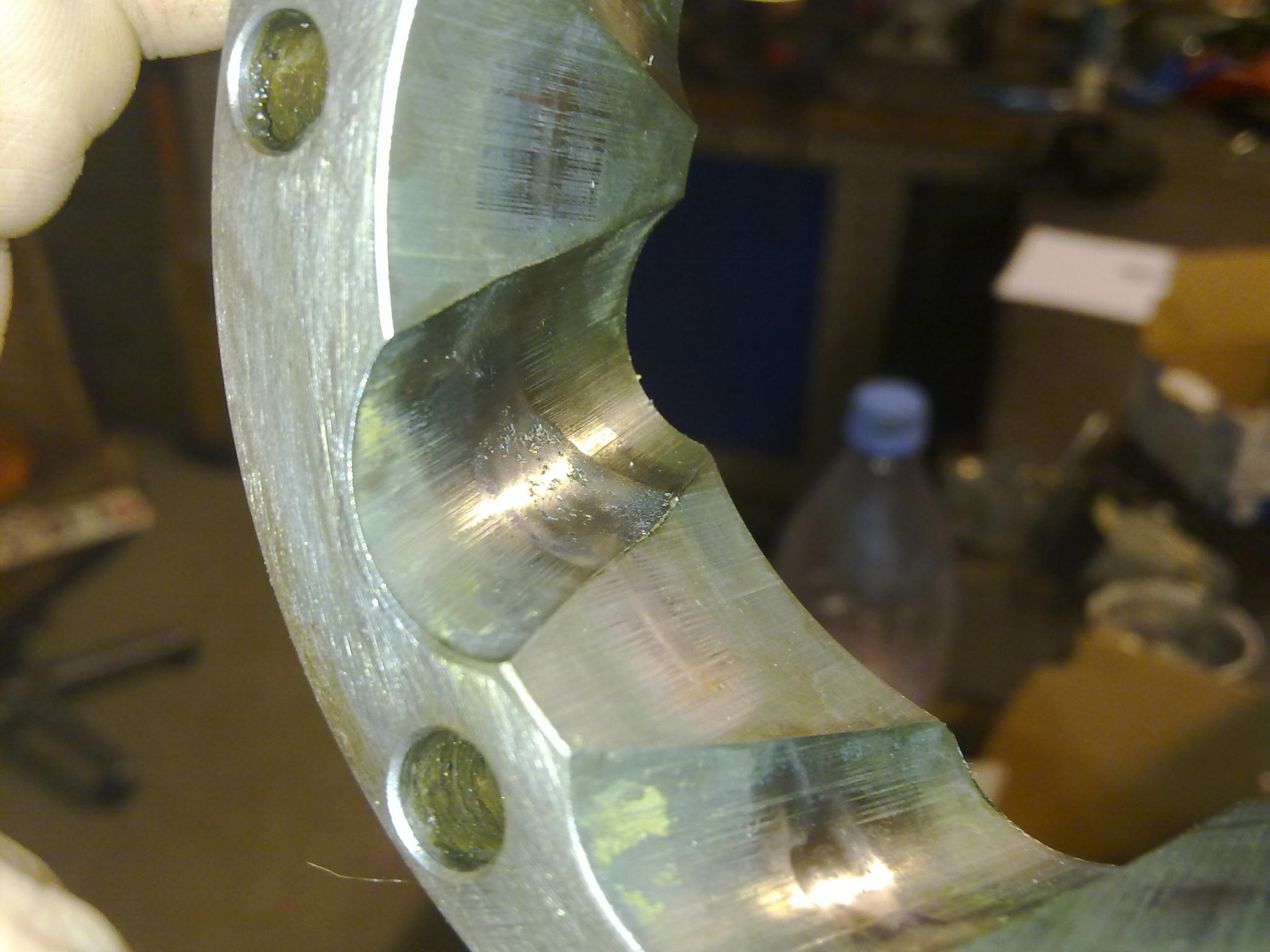

Heute habe ich das hier entdeckt:
Von den 4 Lagern läuft noch eines sauber, die andern Ecken dauernd an und bei einem ist die eine Kugel total angefressen und zerkratzt.
Sind noch die ersten drin, steht drauf 11/75. Nach 35 Jahren dürfen die schon so aussehen würd ich Mal sagen oder wasm eint Ihr dazu?
Werd mir heute gleich 4 neue bestellen, sind ja leider recht teuer die Dinger.
Antriebswellenlager - was meint Ihr dazu

meiner Meinung nach völlig normaler Verschleiß. Was hat der Bus denn gelaufen?

das weiss man nicht genau, ist der 2. Motor drin mit 45tkm, da kann man nur raten.

Jo, da hab ich schon wesentlich "bessere" Gelenke weggeschmissen...

Jo, die sind tot...
Achte auf eine gute Qualität bei den Austauschteilen.....
