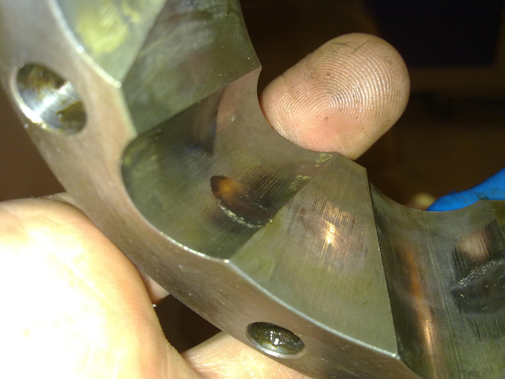

Heute habe ich das hier entdeckt:
Von den 4 Lagern läuft noch eines sauber, die andern Ecken dauernd an und bei einem ist die eine Kugel total angefressen und zerkratzt.
Sind noch die ersten drin, steht drauf 11/75. Nach 35 Jahren dürfen die schon so aussehen würd ich Mal sagen oder wasm eint Ihr dazu?
Werd mir heute gleich 4 neue bestellen, sind ja leider recht teuer die Dinger.

meiner Meinung nach völlig normaler Verschleiß. Was hat der Bus denn gelaufen?

das weiss man nicht genau, ist der 2. Motor drin mit 45tkm, da kann man nur raten.

Jo, da hab ich schon wesentlich "bessere" Gelenke weggeschmissen...

Jo, die sind tot...
Achte auf eine gute Qualität bei den Austauschteilen.....

ja nehme originale.
interessant dass die komplette Antriebswelle, mit Lagern, Manschetten und allem drum und dran 33% weniger kostet als zwei neue Lagerkits mit Manschetten

Das wird dann wohl an der unterschiedlichen Qualität liegen, oder? :roll:

möglich! hab jetzt sowieso die teuren genommen weil die günstigere variante erst am 8. august verfügbar gewesen wäre und ich da schon eine woche in kanada bin.

Tackern tut eigentlich nur die Tachowelle :). Nein, Geräusche waren keine zu hören. Die Manschette bzw. der Kupplungswechsel war der Grund warum ich die Antriebswellen demontiert hatte. So habe ich sie mir genauer angeschaut und den Verschleiss bemerkt.
