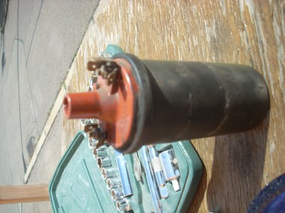

steh grad etwas doof da :roll: , hab meinen Anlasser draussen, doch wie um alles in der WElt bekomm ich den auf??? Mit Gewalt waere das eine, aber vielleicht gibt es da ja nen Trick den ich nicht kenne.... :?
Danke schon mal, Gruss, Christine

das ist eine Zündspule :wink:

So? Also nochmal zum Verstaendnis:
Mir fehlt da auch was, aber naja... da ist nichts mehr. Freu mich ueber Deine Antwort auch wenn ich mich grad doof anstell.
verzweifelte Gruesse, CHristine

Christine, nimm mir das jetzt nicht böse, bite, bitte. Aber ich habe selten so doof geguckt, wie jetzt gerade.
Der Anlasser sitzt ganz woanders und sieht auch anders aus und hat auch ganz andere Aufgaben und sowieso: Anlasser und Zündspule zu verwechseln ist - wie sag ich das jetzt höflich? - etwa so wie Aschenbecher und Beifahrertür.
Deshalb frage ich jetzt lieber mal, was Du so vorhast, bevor ich Dir verrate wo und wie Du den Anlasser findest. Da kann man nämlich ganz schön was kaputt machen!

ok, Deutsche Sprache schwere Sprache... solenoid in englisch ist nicht der Anlasser... :oops:
Also, etwas sehr peinlich... dass der Starter nicht im Motor ist weiss ich auch noch....aber die Zuendspule(?) eben schon.

chrashblond hat geschrieben:ok, Deutsche Sprache schwere Sprache... solenoid in englisch ist nicht der Anlasser... :oops:
Solenoid means "Magnetschalter" in german. That's something like a huge relay, "Relais" in german which is basically a french word to tell the truth. The picture you posted shows an ignition coil instead. It is indeed required to start your engine - however it is NOT the starter.

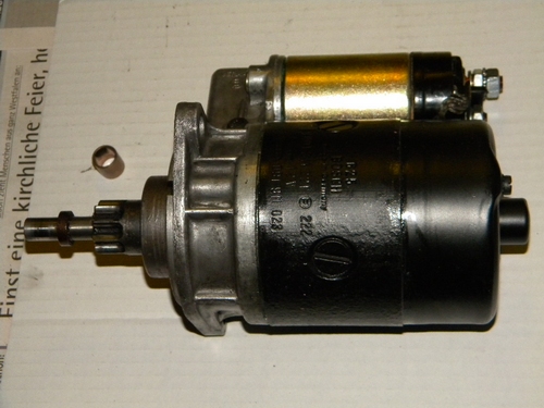

Hier mal nen Bild von nem ausgebauten Anlasser und seinem Magnetschalter das "gelbgoldfarbene" - auch wenn ich grad nicht weiß was ihr hier grade Spielt :thumb:
