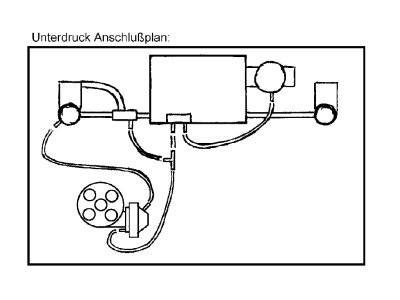

mit deinem Motor und deinem Problem biste hier eigentlich sehr gut aufgehoben. Ich habe den gleichen Motor in meinem T2.
Überprüfe mal, ob der 90° Winkel und das T- Stück für die Unterdruckleitung noch richtig sitzen oder nicht eventuell rissig sind.
Außerdem besitzt dein Motor ja eine dynamische Leerlaufstabilisierung, das ist die kleine grüne Kiste mit den beiden runden Steckern. Diese soll den Zündzeitpunkt korrigieren, wenn Verbraucher z.B. Lichtmaschine, die Drehzahl drücken könnten.
Um diese zu überprüfen, musst du beide Stecker abziehen und zusammenstecken, so überbrückst du die DLS. Wenn der Motor nun vernünftig läuft, dann ist die Box defekt.

Unterdruckleitungen sind auch alle richtig angeschlossen?
Insbesondere solltest du auch mal prüfen, ob die Membran der "Warmluftansaugung" am Luftfiltereingang noch OK ist. Bei mir war die defekt und der Motor hat dadurch Falschluft gezogen.
Und, magst du mir mal ne kleine Frage beantworten? Der kleine Stutzen für Unterdruck am rechten Vergaser, ist der bei dir verschlossen? Weil laut Unterdruckplan wird hier nix angeschlossen, bei mir war der aber offen.
Gruß Stephan
